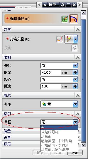

各位大侠:0 c  p& g$ h' t5 h0 y
ugnx5.0拉伸为什么找不到设置拔模角的选项,谁用的熟告诉一下,谢了!

中文变成草图了

发表于 2007-9-1 13:00:58 | 显示全部楼层 来自: 中国上海
那怎么变成角度呢????
发表于 2007-9-1 13:11:35 | 显示全部楼层 来自: 中国陕西西安
看看这个
! A4 M" L* O- w. z/ n' {) Q能否解决你的问题
luohuayu + 3 应助
发表于 2007-9-1 13:14:28 | 显示全部楼层 来自: 中国上海
谢谢,我摸索出来的,非常感谢。
发表于 2007-9-4 10:12:51 | 显示全部楼层 来自: 中国重庆
看不懂什么意思!少了拔摸的功能
发表于 2007-12-30 22:42:30 | 显示全部楼层 来自: 中国广东东莞
其实是有的,只是UG系统把拔模译成了草图。你可以再试试。
