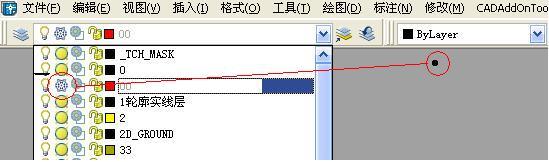

大图的“0”层被冻结了。8 A. B8 K) |$ v$ k" p" g0 [9 ^
自己解除冻结看看,你已经复制多少个小图了?

画晕了吧,呵呵.解冻用laythw,可以以解冻所有层.

9 e$ ]- _0 j$ d6 y/ [其实你已经把小图拷到大图里面了,只不过在视口中冷结了,看不到!( X" x! ]3 M7 C( t
你把你图里面所有冻结的视口解冻了,就可以看到了!

窗口冻结 :victory:
