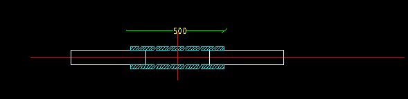

发表于 2008-3-24 20:04:16 | 显示全部楼层 来自: 中国江苏常州
发张图片: ?8 V- s. w& \- p( |' `4 k* U
然后讲:
% N( Q- o6 |* z/ Q: f, ?你既然知道是弯的还补什么啊?. s& G6 K3 v. I8 a0 X; e
那里的抗弯截面模量小了,加大啊.( h. b! W9 t/ p3 j3 }- f% A
  z" B( Q) e* h0 e" N/ }要补,按照下面的图片
hero2006 + 5 应助
