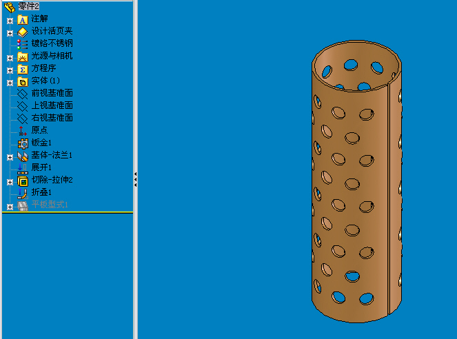

随手做了一个!!!!!!!!!!4 o! ^3 b9 J# h3 `
2 r3 @+ h8 Z$ `# N8 a! {. Q
[ 本帖最后由 zhqlmy7273 于 2007-7-19 19:57 编辑 ]
发表于 2007-7-19 20:03:20 | 显示全部楼层 来自: 中国天津
就如楼上的,展开,切除,再折叠,这样的板金行吗??

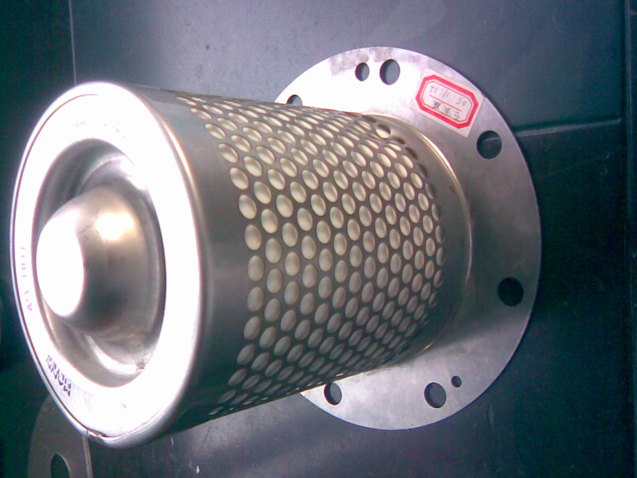

空壓機的 油氣分離器 ??

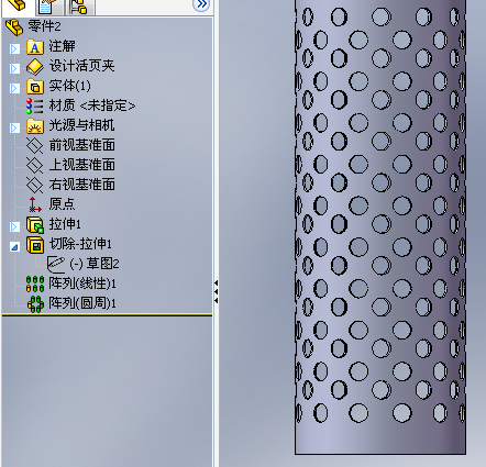

发表于 2007-7-22 18:23:33 | 显示全部楼层 来自: 中国江苏无锡
用特征做了一个
发表于 2007-7-22 18:56:03 | 显示全部楼层 来自: 中国江苏苏州
这个,使用阵列就可以搞定了
发表于 2007-7-22 18:59:35 | 显示全部楼层 来自: 中国湖南湘潭
有没搞错,上下两排是相错的
发表于 2007-7-22 19:22:54 | 显示全部楼层 来自: 中国江苏无锡
不好意思,重做了一下再请指点。
