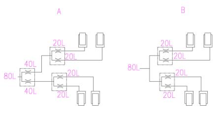

请大家谈论一下,A图和 B图 哪种方案的同步回路同步效果好!

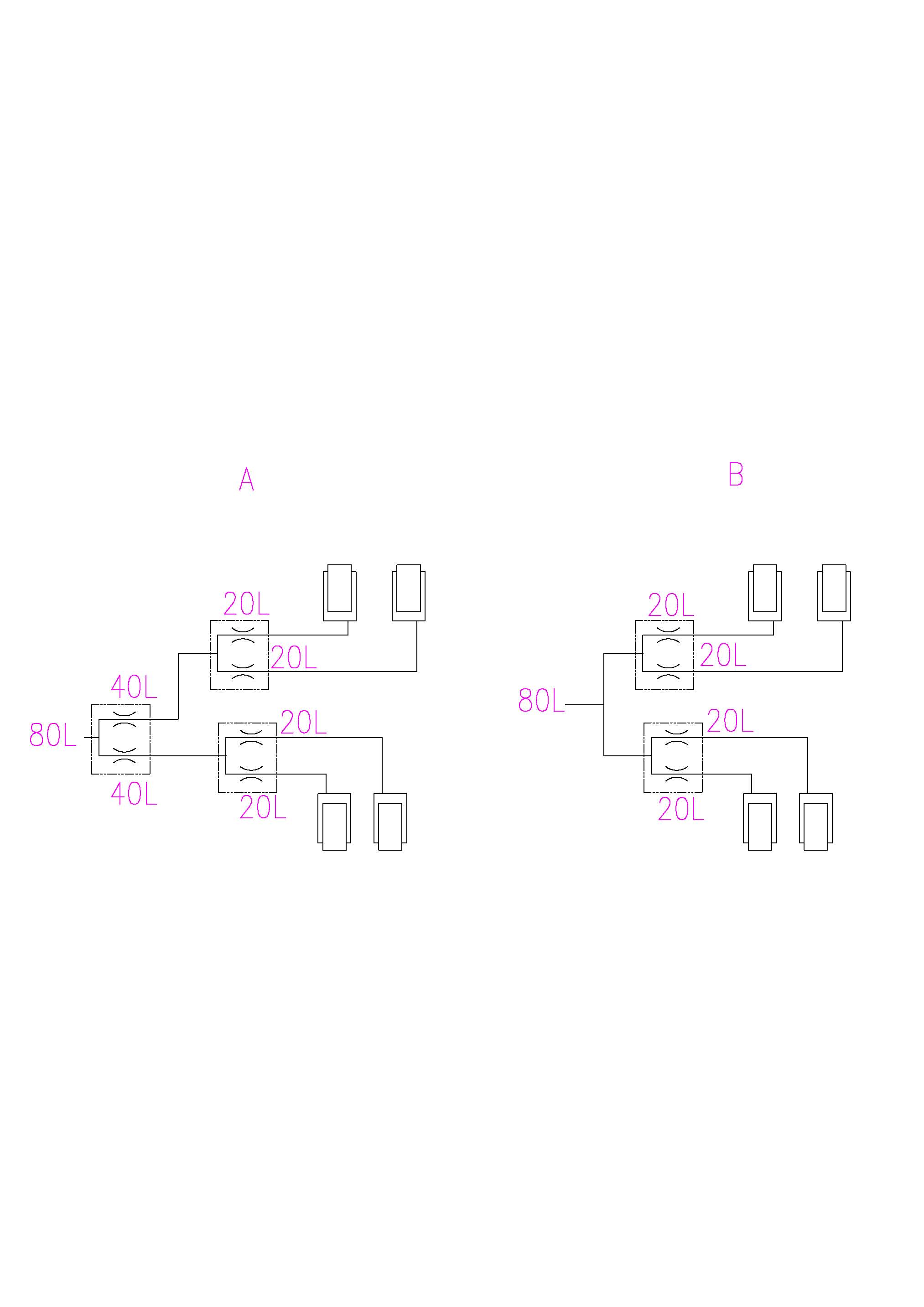

 楼主| 发表于 2007-7-19 17:09:36 | 显示全部楼层 来自: 中国上海
第一次发的看不清   又重新发一次  请大家谈论

发表于 2007-7-19 20:11:56 | 显示全部楼层 来自: 中国北京
楼主用的应该是定量分流阀吧
1 ~( j9 k+ G# X' B我觉得B图较好
9 \8 B% T6 |% j& b* s4 L0 }1.省掉一个阀' `# B# G7 k8 i+ C* g& Y! i' Z
2.对分流阀,油路越多,误差会越大
1 C5 R$ i! X" ]$ m& J+ l3.分流阀的主回路的流量要大于分流阀加起来的调定流量6 n1 R0 b' a/ j) f! q
   A图,经第一个分流阀分流后,回路的流量会稍小于或等于40L,这样到了第二组分流阀后,就保证不了其精度
: w: F3 f% I2 k* U6 }0 m! L
0 t( @6 Z- Z5 I& E6 y" i+ n楼主能说一下,你用的是什么阀么

发表于 2007-7-19 20:53:04 | 显示全部楼层 来自: 中国河南郑州
A更好些,更容易做到流量平均分配,楼主也可以直接选用“一分四”的分流阀

发表于 2007-7-19 21:49:37 | 显示全部楼层 来自: 中国北京
补充一下6 A$ i5 D+ Z; }- L$ F% D! I- V6 j
若用定比分流阀A图好

 楼主| 发表于 2007-7-20 08:07:01 | 显示全部楼层 来自: 中国上海
我用的是都是1:1的定比分流阀  德国HAWE的
. j3 q' L9 ]$ Y3 J! M5 f4 k  X3 Z! @   现场反映A图效果不理想!我打算采用B图代之

发表于 2007-7-21 23:10:30 | 显示全部楼层 来自: 中国河南安阳
原帖由 dayang9748 于 2007-7-20 08:07 发表 http://www.3dportal.cn/discuz/images/common/back.gif+ M4 H* e% u* ?8 y! f& s# l/ U4 z
我用的是都是1:1的定比分流阀  德国HAWE的  8 P4 J' c6 `! y* b( P; M
9 p' E" c! B2 E7 t
, k5 D& {; p+ R5 z; o% Y
1、A图是标准的1分4回路。效果不理想,查一下3个同步阀分别选用的规格是否合理。; I' `* }+ z9 I) w: C
2、B图不能保证4根油缸同步。可以实现两个两个分别同步。

同步阀的效果怎样?图示单作用缸缩回时,靠自重,载荷不一样时,同步效果可能更不好?) z! o7 H/ y. Q- R$ G. }/ J" ]
又不能单个油缸调整?其实同步问题是个老话题,但真正用同步阀做好的不多,希望多多讨论
发表于 2009-6-1 14:50:29 | 显示全部楼层 来自: 中国辽宁大连
非刚性同步
同步时,负载油缸是否刚性链接,如存在刚性链接,采用分流集流阀方案误差会越来越大。, g# m7 I2 g. |# {1 ^
另外分流集流阀的同步精度为5%左右,越简单越好(B好)!
发表于 2009-6-2 11:27:52 | 显示全部楼层 来自: 中国北京
我认为越直接越好,没必要加的元件就不要增加。A:40L的分流阀没必要;B:这个可取。
2 u$ V7 x  R' W5 A* w0 V' l# A图上的只是数字意义的均等平分,实际上就像大家讨论的会有误差。另外,维护及查找不同步原因很麻烦。

发表于 2009-6-6 13:35:57 | 显示全部楼层 来自: 中国湖北武汉
A回路同步效果好,不好就是负载差异太大;如果是B,按此类推,那就不需要分流阀了。
发表于 2009-6-6 18:24:27 | 显示全部楼层 来自: 中国江苏扬州
我也觉得理论上A种回路效果比较好,但使用分流集流阀来实现同步使用下来总是效果不是太理想的,定位上只是一种比较粗略的同步。同步齿轮分流器应该比分流集流阀好一些。
( V3 C, b3 {' ]$ m' I5 p需要提醒的是执行元器件的内泄漏会对同步有较大影响。

发表于 2009-6-7 13:50:22 | 显示全部楼层 来自: 中国四川成都
A图要好,分流阀使用要点就是通过的流量要稍大于阀流量,从压力损失角度考虑单口应在8bar左右较好。这时候分流阀工作较稳定,分流精度就高。二次分流保证了终极分流的两个阀得到相同的流量。
发表于 2009-6-8 11:18:46 | 显示全部楼层 来自: 中国陕西西安
如果减小误差的话,当然分的次数越少,误差可能越小,B可能会好一些
