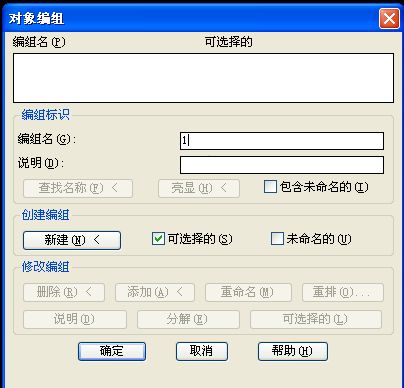

发表于 2007-7-19 18:53:21 | 显示全部楼层 来自: 中国北京
当然可以,你可以利用"编组"(G)功能把对象合成一个整体,然后再利用Ctrl+Shift+A来控制编组的开关.
6 a6 n: T/ c: E) }! K( _0 C! u7 k4 h3 e# e+ t7 e% U- K9 X- \
编组的用法如图,输入"编组名"后点"新建",然后到视口中选择想要编组的对象.按空格回到编组窗口后点确定就可以.1 R; h8 F: Y: D2 M3 ^, Q2 e
, t& a# V$ c4 ]( w: h$ I0 d3 I
! r  c* q% X, ~4 N' L9 {5 ]! i# R
+ H! a- f0 I* k- K- \, h$ z还有如果是一些首尾相连的直线可以用"PE"命令进行合并.
 楼主| 发表于 2007-7-20 09:24:37 | 显示全部楼层 来自: 中国上海
还是不太好用,一关都关了,能不能对一个进行编辑,还不能分解?
