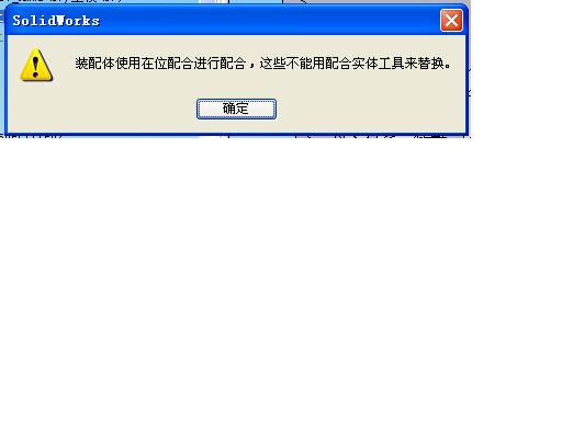

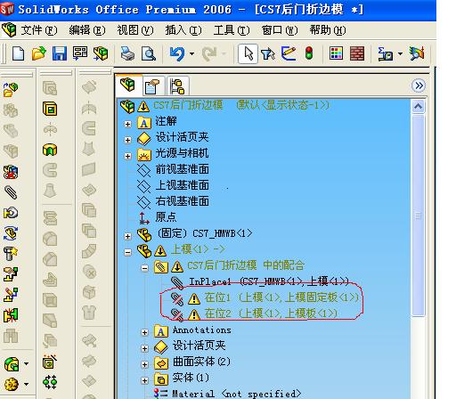

在装配体中插入新零件后,会有一“在位”配合,如图,但是当你改变主零件(插入新零件时选择的父系零件)时就会出现错误,右键编辑也不成,提示“装配体使用在位配合进行配合,这些不能用配合实体工具来替换",实在是搞不懂,难道只能删除再重新建立新零件不成?

自上而下的建模就会出现在位配合,你完全可以删除它试试,
 楼主| 发表于 2007-7-19 20:44:26 | 显示全部楼层 来自: 中国浙江宁波
删除是可以,但删除后就处于浮动状态了!
发表于 2007-7-19 20:55:33 | 显示全部楼层 来自: 中国浙江杭州
"在位配合"是在SW装配体里新建零件(以现有的零件做参照),所产生的一种配合关系,你会出现错误应该是移动了某个零件后产生的,那是因为你新建的零件草图标注(草图和现有零件)出现了冲突,可以改下草图的标注方式或对零件实行高级配合(限制两零件的活动最大最小距离).

1.先把相互的关联的地方断开
+ t$ f4 z, X1 J- r" _2.把断开的重新参数化0 x' K6 S( {0 z& }0 _1 K% A
3.在装配体中处理出错建立关系
发表于 2007-8-30 20:20:39 | 显示全部楼层 来自: 中国北京
这种问题会经常出现(在更改了零件的参照体时),有时可通过对该零件的定位尺寸重新标注或重新添加约束来解决。
发表于 2007-8-30 23:31:19 | 显示全部楼层 来自: 中国广东
我也遇到过同样问题,只要耐心地找出配合对象的变化并修改,有时新零件的草图也变化了,那就得修改草图的约束或尺寸来重新定义.
