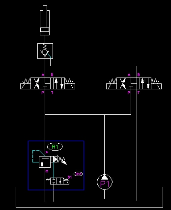

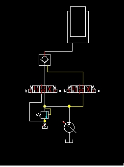

我图纸里的油缸没有外泄露,车在为停放一段时间后就会发现已经下降的特别厉害!特别倾斜,请大家分析一下,造成下降的原因?
发表于 2007-7-19 19:00:47 | 显示全部楼层 来自: 中国浙江宁波
1、检查液控单向阀的泄漏性能是否良好;5 M' r3 j" U) ^( n- S' |/ ~5 S4 H
2、将液控口的换向阀改为"Y"型中位机能,建议主换向阀也改为Y型,控制口压力如不能完全泄压,可能会造成泄漏,M型中位机能的换向阀泄漏量应该大于液控单向阀,所以液控单向阀泄漏同样会造成油缸下落。

发表于 2007-7-23 06:13:27 | 显示全部楼层 来自: 中国河南新乡
M型中位机能存在一定的背压会使单向阀关闭不严

发表于 2007-7-24 12:40:31 | 显示全部楼层 来自: 中国北京
我认为是控制油路上的还向阀出现的问题,该阀中位时液控单向阀控制油口没有直通T,所以在主阀和控制阀得断电时需要有个先后顺序。否则,液控单向阀控制口会出现憋压情况,造成液控单向阀无法关闭。' W+ c! e  m0 m
建议主阀使用M型不变,将控制阀改成Y型。能减少电控部分的操作步骤,也避免了误操作。
发表于 2007-7-24 13:15:45 | 显示全部楼层 来自: 中国四川泸州
觉得,控制油口应该卸荷。在控制油口卸荷的情况下,住油路是可以用M型的。
发表于 2007-7-24 13:57:30 | 显示全部楼层 来自: 中国广东江门
楼主要使你的油缸不下落,首先检查你的液控单向阀泄漏是否严重,另外即使液控单向阀泄漏不很严重,用M型方向阀也不是很合理,此处选择M型方向阀主要是让泵在方向阀中位泄荷,可以选择先导式电磁溢流阀,使油泵在电磁阀中位时油泵可以泄荷,再配Y型方向阀,可保证油缸不下降,原理如图.
发表于 2007-7-24 20:52:08 | 显示全部楼层 来自: 中国天津
为什么就不能用M型的?用M型中位卸荷,降低成本。7 h. C/ x2 a; o# n+ s3 F
其实你改一下思维方式,改一下操作习惯,此系统重物上升停止时,你停泵后,再将右面的换向阀右电磁铁和左面的换向阀右电磁铁通一下电,就把液控 单向阀的单向阀阀芯和控制阀阀芯的油给泄了,这时M阀其实就相当Y阀了,6 Z) i$ E4 x* b9 c7 l
右面的换向阀右电磁铁和左面的换向阀右电磁铁通一下电,就知道液控 单向阀到底漏不漏。
