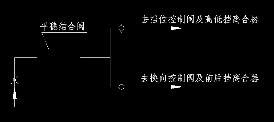

下图是工程车辆液力传动变速箱油路控制原理图的一部分。一个高低挡离合器与一个方向离合器同时工作,才能形成一个挡位,使车辆动作。. M) e' _& r& _/ P2 K7 X7 N
其中平稳结合阀是为了使离合器平稳结合,达到减小换挡冲击的作用。
5 m+ F9 B  ?+ B8 j8 C: D那么,油路中两个单向阀起什么作用呢?
" U' x3 n( x9 k" R' o' Z! ~如果取消它们,会有什么影响?会改变缓冲特性?还是会形成迟缓?+ D5 m' U9 g. a; X- H# [' Z) c

我觉得这两个单向阀所起的作用与出油泵口的单向阀作用类似。
发表于 2007-7-20 09:10:04 | 显示全部楼层 来自: 中国四川泸州
我觉得主要是避免两条油路的相互干扰。

我也认为是隔离两条支路的干扰...

但相互干扰会造成怎样的影响呢?
9 X8 {6 N. ]# d0 V9 N2 x, h' s( B如果取消两单向阀,还是可以实现正常的换挡操作呀。
发表于 2007-7-20 13:48:37 | 显示全部楼层 来自: 中国江苏无锡
起隔离作用的,两个回路互不干扰,且平稳结合阀也不会受到干扰主要可以后面更为重要!

这两个阀应该起到止回阀的作用,如果去掉这两个阀的话将使档位控制阀及高低档离合器与换向阀及前后档离合器发生严重干扰。
发表于 2007-7-21 11:48:07 | 显示全部楼层 来自: 中国广西
应该是起到隔离作用  使两个回路不干扰
