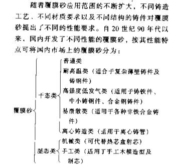

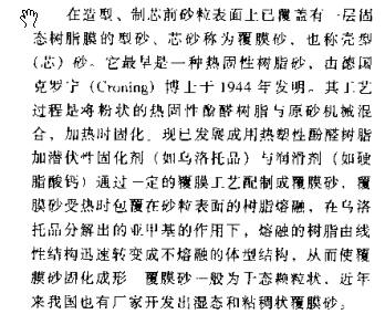

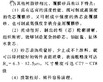

 楼主| 发表于 2007-7-26 14:14:55 | 显示全部楼层 来自: 中国浙江宁波
谢谢楼上的解答。我找到这个手册了。
