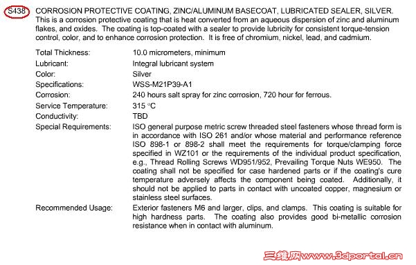

FORD WSS-M21P39-A1(S438)表面处理标准主要内容是什么?谢* `1 I% X# T! O/ r% U) n

你只要拿到FORD WSS-M21P39,的标准就可以知道了,不要考大家了,这个标准我以前也看过,只是现在忘记了

不是考大家,是因为我没有这个标准FORD WSS-M21P39,所以求助。

如图!CORROSION PROTECTIVE COATING, ZINC/ALUMINUM BASECOAT, LUBRICATED SEALER, SILVER.
