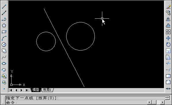

发表于 2008-12-18 16:29:33 | 显示全部楼层 来自: 中国河北秦皇岛
画与2圆相切的圆并指定圆心在一条线的圆
上面的发错了  是这个问题  谢谢老大们拜托!!! 在线 等待  谢谢
发表于 2008-12-18 19:44:58 | 显示全部楼层 来自: 中国台湾
回复 6# wangninglaoda 的帖子
Command: Circle% l1 w6 H" F1 F; B
Specify center point for circle or [3P/2P/Ttr (tan tan radius)]: 3p4 z2 c: Q& r9 m/ _1 U- r) F8 C
Specify first point on circle: tan/ A: n+ N3 d4 i9 F  d9 G% O
to    <相切圆>0 C5 P6 V9 n/ B: w- z6 F5 ^
Specify second point on circle: tan' l" u, T3 k! `. _* O7 W% L
to    <相切圆>
( J2 `7 q: z3 \& bSpecify third point on circle: per
$ z( ]- a9 P3 v2 e$ Hto   <一条线>

发表于 2008-12-20 12:38:42 | 显示全部楼层 来自: 中国河南郑州
原帖由 wangninglaoda 于 2008-12-18 16:29 发表 http://www.3dportal.cn/discuz/images/common/back.gif/ A4 x6 w$ r/ ~" k0 _( s
+ a$ T1 i6 Z2 y+ ?( k3 P: ^
: g& v3 o8 A/ N3 }6 a* ?% K& s) {如图:
7 A! e2 f# s/ L! E* @3 w- f  c C.gif
