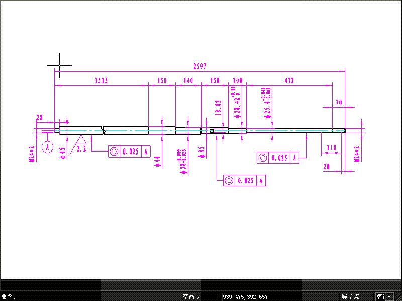

[已解决] 这样的不锈钢轴怎么加工啊?
发表于 2007-7-20 16:36:58 | 显示全部楼层 |阅读模式 来自: 中国江苏泰州
零件如图,材料为0Cr18Ni9,求助各位前辈怎样加工过这样的细长轴.关键是材料是304的,听说不锈钢很软,加工起来很容易弯?是否前期要热处理啊?如何做?也不知这样的一根轴的加工费是多少?45的不锈元的同轴度能否达到2.5丝?

这是件典型的细长轴,加工起来比较困难,但还是可以加工的。首先选一台加工精度高、刚度好的车床。材料进行热处理,加工时中心架和跟刀架工是不可少的。转速大点,进刀深度和走刀量要小,冷却润滑液要用优质的,多费点事才能保证加成功。

在我们东北老家有一句话:车工怕杆;铣工怕板,典型的超细长轴。超出细长轴定义差不多有十倍了,常规的加工方法很难达到设计要求。谁有好的方法拿出来大家一起学习。

刚在网上找到的一个加工方法拿来大家讨论一下可行性:

要有一台好车床,采用一夹一拉,允许的话用两个以上的中心架,加工前要仔细校精度,主轴速度慢点,采用的钢材刀,大前角,用极压切削油,冷却要好,最后工件要放好,不然会前功尽弃

全部加工好后就是竖直的吊着放,但是变形是肯定的,估计装配的时候还要整形,或者装配中调整.

方法一:用几个中心刀架架架住,你一段一段慢慢地车
3 S2 U! _  H  G方法二:用旋风外铣刀,顶尖,慢慢地车
, j2 I% v! K* {) N. G/ y方法二:先用无心磨,其余尺寸外圆磨,慢慢地磨.

加工过程中还要有时效消除应力,冷热校直工序!~
