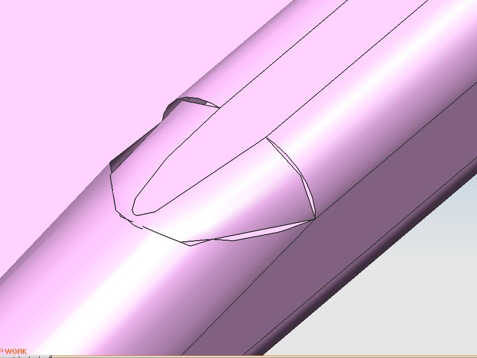

[已解决] 求助ug如何修补破面

剪掉重做一下就可以了。

下雨说得挺对的  剪掉 重作

求助
能否具体点,最好步骤.
发表于 2007-7-28 09:41:10 | 显示全部楼层 来自: 中国广东东莞
選一個基準面畫個長方形,然后剪掉片體然后用網格補好,再用縫合.這樣就可以了夠詳細嗎?
发表于 2007-7-28 10:16:07 | 显示全部楼层 来自: 中国浙江台州
呵呵,7楼说的很详细了。
