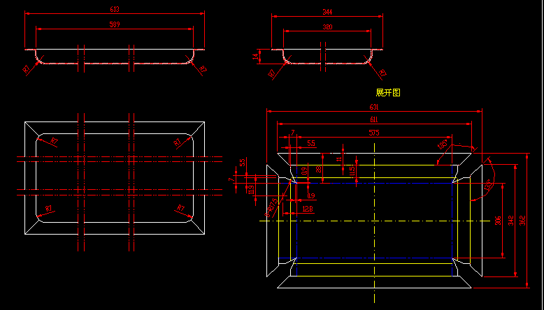

求助,这个图用SW怎么画,我搞了很久画不出来。。。 内箱底板.DRF.rar (71.94 KB, 下载次数: 19)

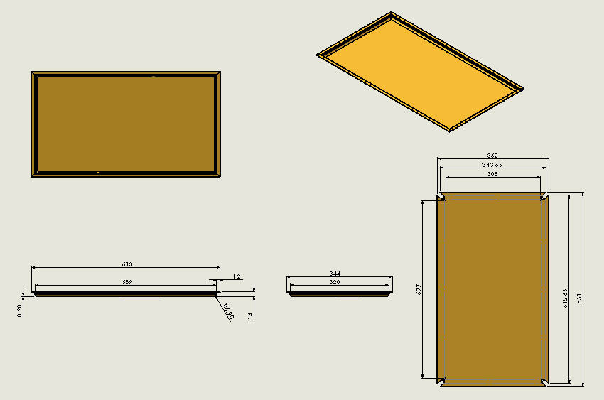

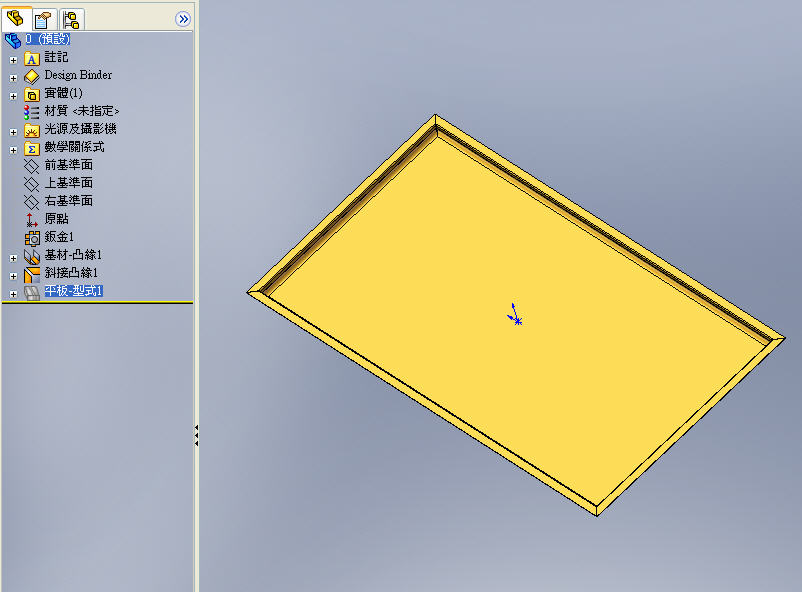

发表于 2007-7-21 09:52:12 | 显示全部楼层 来自: 中国浙江杭州
画出来可以,只是不能像钣金件般做展开的,不过可以借助SW的钣金插件
3 i- E9 m- U' S  g7 q8 z0 s" N1 k1 kBLANKWORKS或3Dquickpress来展开做参考!
发表于 2007-7-21 11:43:53 | 显示全部楼层 来自: 中国台湾
這題不該有困難   :funk:
发表于 2007-7-21 11:45:28 | 显示全部楼层 来自: 中国台湾
就那嚜2個而已 :lol:

回复 #6 hidingman 的帖子
像你这样做的是不难,可难的是要做得像楼主发的图,四个角用R7过渡.

5 B& r# M! A- f/ O& l+ w- B) u6 |$ U! c
鈑金件交接部份 都是用焊接來修飾 產生圓角

这不是在讲工艺呀,楼主的意思是想做成图片效果的钣金件,后做展开来确定尺寸,可我觉得这样带R角的钣金件真做不出来!
发表于 2007-7-21 19:12:11 | 显示全部楼层 来自: 中国台湾
從鈑金展開相似程度來看 該是沒問題啊
 楼主| 发表于 2007-7-21 22:18:01 | 显示全部楼层 来自: 中国广东广州
四个角必须用R7过渡,并能展开如图!!!!!
8 G. c8 r3 L6 x$ y$ |4 ?/ ]此板金件为冰箱内胆,只能烧氩弧焊后打磨,并要通过美国NSF卫生认证,因为板厚为0.6MM,要尽量完美,减小烧焊及变形,保持外形美观,请高手下载一楼CAD文件看清楚,帮助?

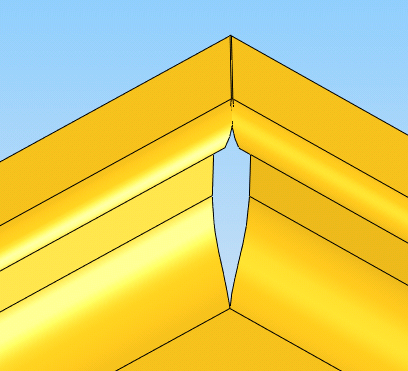

( m, P# `5 P: j' Z5 D% n既然那麼容易 那就用Vertex G4 3D實體 來看看吧  到底是何模樣" {, E, U, T  n
用你的展開圖 折回去也是缺口  根本沒有圓角過渡

回复 #22 hidingman 的帖子
按楼主的展开图根本不可能折出四角R7的钣金件。
