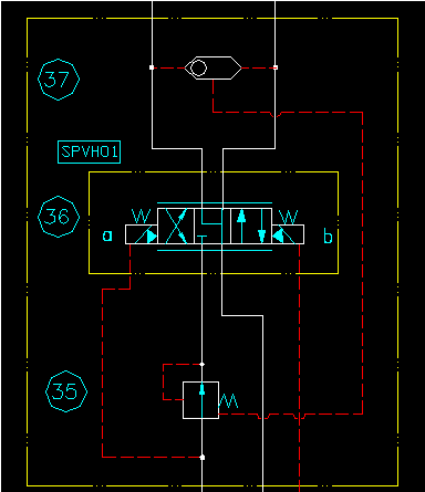

这个原理图中的减压阀如何工作的啊?他从A.B两路里通过梭阀选择压力高的一路引到减压阀是怎么回事?看不懂.哪位给解释下.

我看了一下,你的图不够完整,不好说.. 你最好把你系统画全.
发表于 2007-7-21 11:26:43 | 显示全部楼层 来自: 中国四川自贡
<img src="images/smilies/handshake.gif" smilieid="17" border="0" alt="" /> 是进油减压。。楼主能不能把原理图贴完整啊。。。这样才有利于想帮你的同行!/ d7 K# |# S& [7 p0 n

这就是梭阀的工作原理阿' @6 Z8 j1 H/ }+ J1 l
当A路压力高就把钢球推向另一边,与中路相通
' I2 H, i$ l8 c当B路压力高就把钢球推向另一边,与中路相通
+ O! L2 A& E3 G: A- [/ g这就保证了压力高的一路引到减压阀
- Z, a! h7 A+ x- J  }; O引到减压阀的油,保证了在换向阀切换时AB路的压力减压阀为减压阀的调定压力
1 b3 p; D# F+ b) \8 P$ K减压阀具体怎么工作从这个图上是看不出来的!

5 T7 G" O/ K/ n4 x5 ~5 c9 o系统图就是这样的呀,比例阀出来之后A口再经过一个FD型平衡阀再接有杆腔,B口直接接无杆腔,下面减压阀前面是P口,系统里的其他油缸的回路应该跟这个回路没什么关系拉!8 ?( K+ X) p! D# `/ }# V$ P5 T
照图上看,减压阀应该是个直动型的,是不是画错了?应该是个先导型的才对吧?直动型的应该是没遥控口的吧.减压阀应该是有泄油口的,图上也没有,是不是图本身就是错误的啊?高人给解释下啊!

这不是进口压力补偿器吗?

1 e' G+ e1 G, A* X这不是进口压力补偿器吗?
$ r" X% k0 o8 d) l好象真是个定差减压阀来做为比例阀的压力补偿器,,难道这就是负载敏感系统?

终于搞明白了,这个减压阀是个定差减压阀,做为电液比例换向阀的压力补偿器,保持液压油流过电液换向阀的前后压差恒定!" Q+ z9 e) P. A
