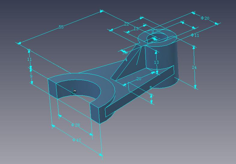

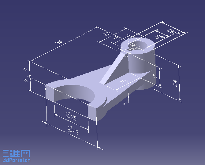

闲来无事,从CATIA抄来一连杆,有兴趣的同学可以玩玩。
8 U1 J$ n' b$ H+ Y
1 w  L0 i$ _" K: g顺便请教一下,CAXA里如何作出这样的三维标注?

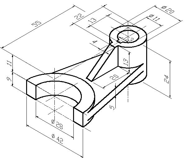

发表于 2007-7-21 15:46:00 | 显示全部楼层 来自: 中国广东佛山
只能做成这样了。

 楼主| 发表于 2007-7-21 18:05:27 | 显示全部楼层 来自: 中国江西南昌
这是用CATIA进行的三维标注,请问CAXA里面怎么弄,哪位大虾给咱出个教程?

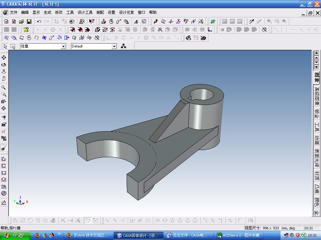

发表于 2007-7-24 08:31:28 | 显示全部楼层 来自: 中国江苏常州
可以直接在设计环境里标

发表于 2007-7-25 10:58:06 | 显示全部楼层 来自: 中国江苏常州
标注工具就在设计环境里,直接标,图上需要加直径符号的,先标注再编辑。Φ11,Φ20尺寸的标法实体设计里不支持,它是直接标直径,这时可以拖个长方体图素,标好了之后将图素隐藏掉。

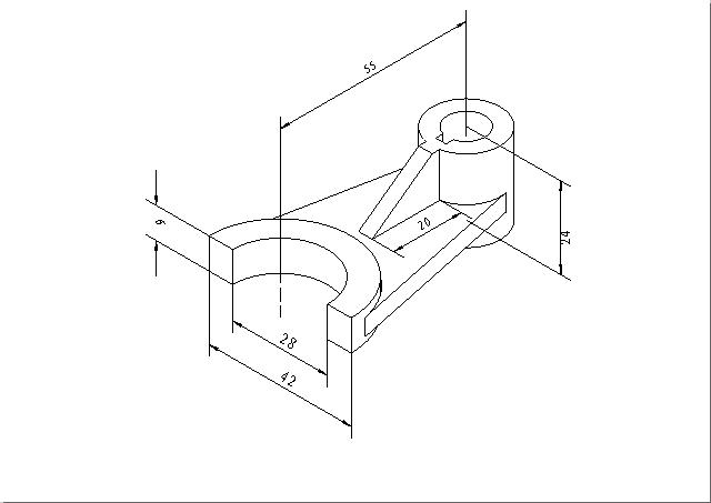

发表于 2007-7-26 08:52:54 | 显示全部楼层 来自: 中国广东佛山
原帖由 rhj0534 于 2007-7-25 10:58 发表 http://www.3dportal.cn/discuz/images/common/back.gif
, G$ F9 H8 l! |  T标注工具就在设计环境里,直接标,图上需要加直径符号的,先标注再编辑。Φ11,Φ20尺寸的标法实体设计里不支持,它是直接标直径,这时可以拖个长方体图素,标好了之后将图素隐藏掉。
. K# {* x; B, r1 B5 x. P还是感到实体中的三维标注不大好操作
发表于 2007-7-26 11:30:10 | 显示全部楼层 来自: 中国江苏常州
原帖由 小贾师傅CAXA 于 2007-7-26 08:52 发表 http://www.3dportal.cn/discuz/images/common/back.gif
. @  H0 \) i! Y' g2 @  W8 \# }! |2 Y* c0 z& K
还是感到实体中的三维标注不大好操作
8 @5 z5 W( V( ^7 q$ O2 O3 n6 k: z
实体设计的三维标注着重点我想可能是在于尺寸驱动、定位和约束。我觉得实在没有必要在实体图上标注尺寸(看不懂2维图的另当别论、、)尺寸标注用二维图才是王道。想想稍稍复杂一点的零件,你三维标注再强,也表达不清、、
