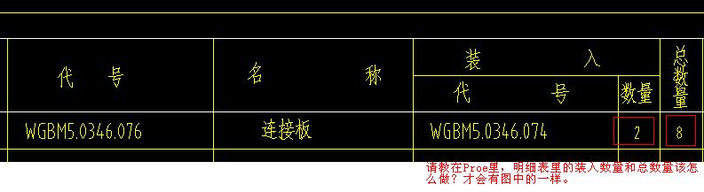

比方,一个零件在一个组件里要用2个,而整套机柜则总共要8个.
# F1 {: [' `6 F: [0 a2 I而我现在proe里做的明细表,一个零件的装入数量和总数量都是一样的.都是8个,没法区分出来.# X9 A- f7 U% h0 m& ?+ `
请教高手们,能不能把这地方给区分出来.如下图所示的效果.

可以输出到autocad里面做啊

这样做,Proe里有变更,CAD里的是不会会跟着变的?

是在问能不能直接在PROE里面自动生成,转到CAD里面和在PROE里面慢慢的填是一回事了

在pro/e里面好像不能实现楼主提出的功能要求。  ], l4 a+ F' Y3 K4 v* t3 v1 t3 X$ C
我单位要求是将每个子装配体出明细表,最后再对标准件、加工件汇总。不要求在总装配图中的明细表对每个子装配的零件汇总。当然这涉及各单位的具体图纸管理办法。

这个在PRO-E内可以做到。。。但比较复杂一点(主要在PRO-E的BOM这块,的理解上),理解好了就能自动生成了。。。。比CAD还简单,,不用手工填,自动生成的。。。。

要实现楼主的功能简直太简单了!  L! d6 \5 \% B7 z9 }
装入数量为2,总数量为8,无非是这么两种情况,第一是所属装配的组件有四件,第二是另外的组件有借用。3 n# w1 E- F3 X  S
那么要实现楼主说的这个情况,可以自定义一个参数,此参数代表此组件所装入的数量!然后建立关系,让它与此组件的数量一致!总数量用系统中的数量《&prt.qty》就可以了!
