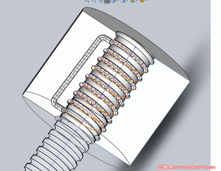

发表于 2011-4-9 11:44:28 | 显示全部楼层 来自: 中国湖南郴州
应该是这样吧 有问题可以回我信箱 rose00dawn@163.com  由于上传容量受限,东西上传不全啊  方法就是使用布局做
零件1.rar
162.6 KB, 下载次数: 2
