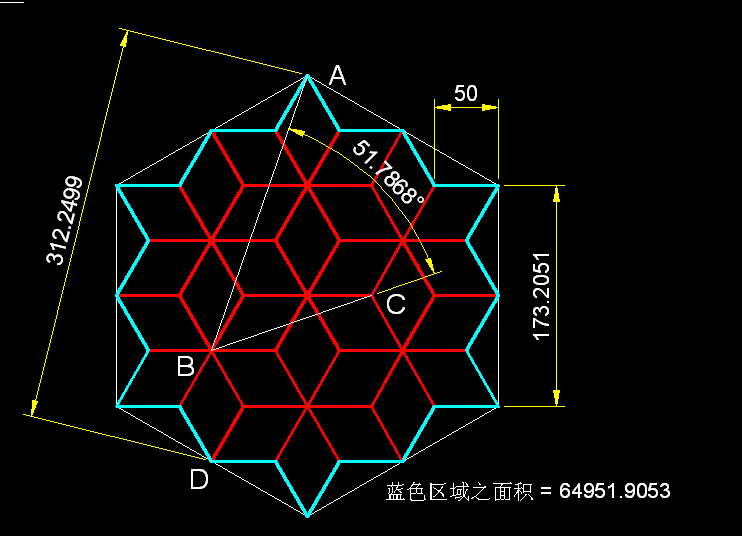

【进阶级练习题29】标准答案:
' C7 s$ Q" W8 w( ]- ], @! R1. a之长度值 = 173.2051,就是(a)( Z  {; b) V/ r, ~! t
2. AD之距离 = 312.2499,就是(a)
& G5 c4 [! L3 [/ t# @* l8 T3. ∠ABC角度值 = 51.787,就是(b)
3 s2 H/ H2 E& K! x1 g4. 蓝色区域之面积 = 64951.9053,就是(c)0 Z8 }4 _$ Q+ h4 e7 f* ?: m
附图:

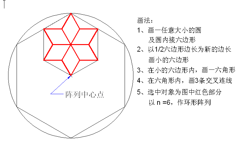

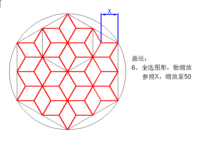

1 g4 l% L5 ~  Z2 Q; @$ s# P【进阶级练习题29】解题思路:+ Y9 T. o+ z* C# I
本题的关键点:/ z/ g1 X  [1 ^1 X0 m7 S
主要是练习多边形、阵列及缩放的画法。, B2 e6 e0 b7 E6 E( I0 F3 ^
