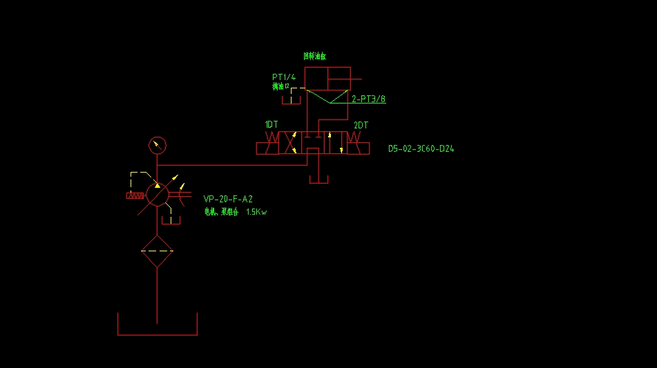

泵是新的,油液是46#的,且没有泄漏,油缸也是好的,就是压力上不去,只有0.5MPa都不到,正常情况下能打到4MPa,油温也不高的,有冷却水强制冷却的,真是想不通。5 q- _, |9 l( f) ~0 _  \, l7 K& ]

用堵头堵死油管,有没有压力啊?
发表于 2007-7-21 23:13:42 | 显示全部楼层 来自: 中国河南安阳
1、电磁阀是否换向。" e+ E1 i, H" |) S" c/ f
2、按楼上:用堵头堵死油泵的出油口油管,接压力表,有没有压力。

发表于 2007-7-22 08:09:04 | 显示全部楼层 来自: 中国河北邢台
条件允许的情况下,你可以在电磁阀的两个出口接压力表,开泵试试,如果换向还没有压力,你就可以查泵的原因了

 楼主| 发表于 2007-7-22 13:19:25 | 显示全部楼层 来自: 中国浙江杭州
终于查出原因来了,是换了新泵后工人缠生料带没弄好,弄到电磁阀阀芯里 了,换向时换不到位了。
