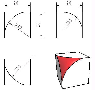

如下图,用实体怎么做?

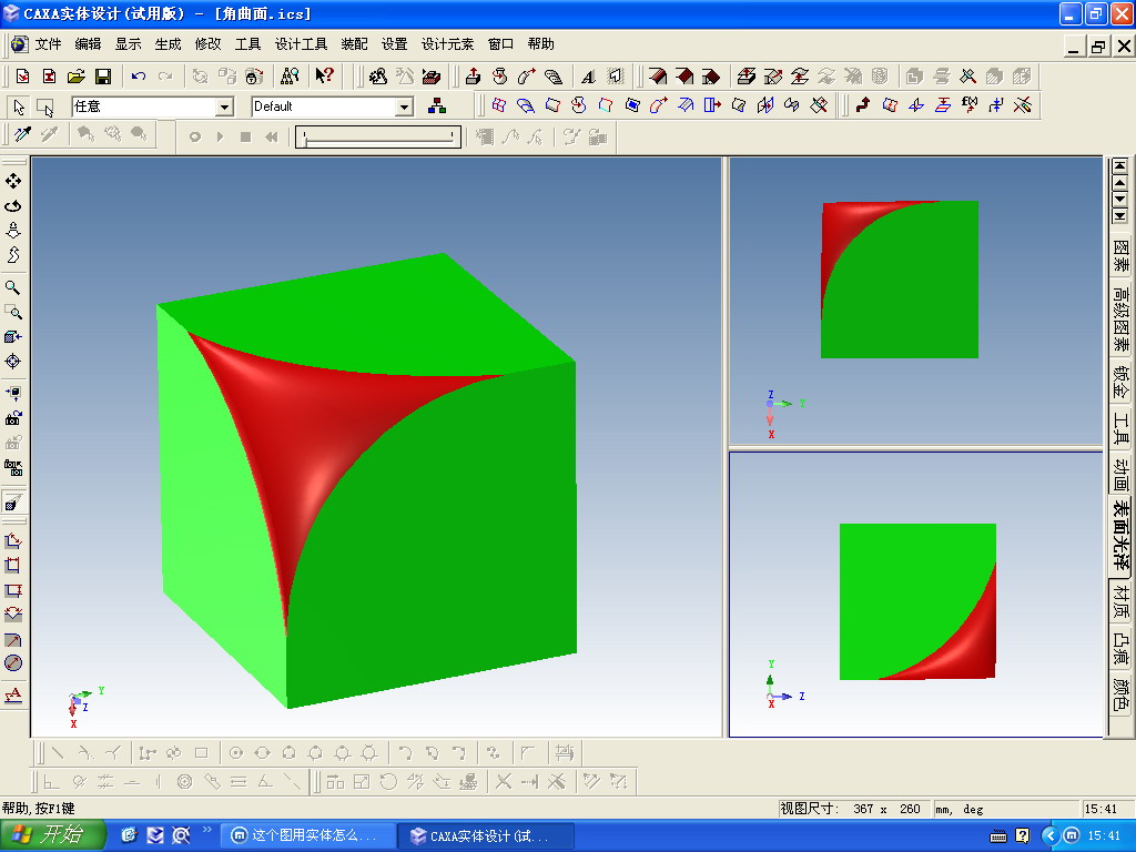

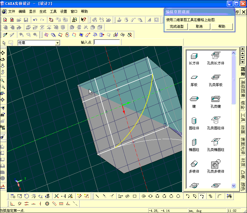

不知如此是否满足楼主的要求?
不知如此是否满足楼主的要求?
/ M/ k) r8 [- S* }1 O* k& r" N# c2 i: Q5 X3 V  H0 Z- q
本是做了三个动画,可第二个怎么也放不上来,试了N次后终于找到原因,第二个附件刚刚大于2M,没办法,只得将第二个动画压缩后上传。望谅。4 |6 F2 Y6 b5 d4 z, N

 楼主| 发表于 2007-7-22 14:08:43 | 显示全部楼层 来自: 中国江西南昌
兄弟,你这教程放的太快啦,看的我眼花缭乱。
发表于 2007-7-22 14:13:16 | 显示全部楼层 来自: 中国上海
能否把动画做的慢一些,让我们更能看清楚。

发表于 2007-7-23 11:02:12 | 显示全部楼层 来自: 中国广东佛山
我的做法和阿龙的一样的。
