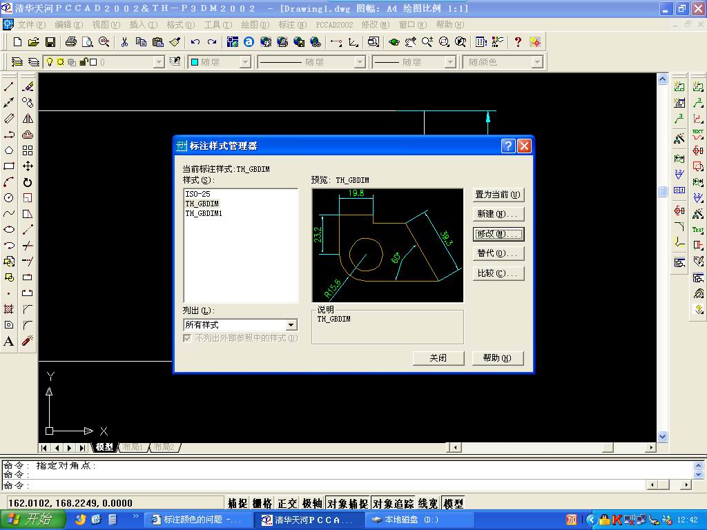

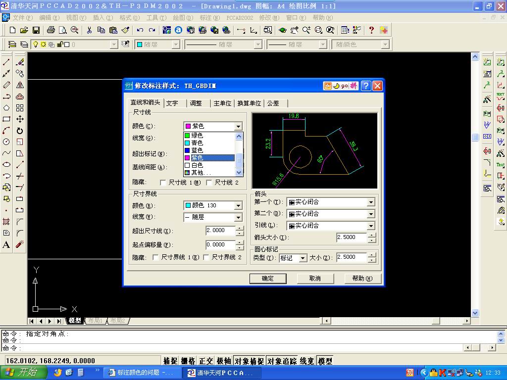

另得一图,在改变颜色的时候,不知标注里的箭头怎么更改。我改动了线型的颜色,标注样式内的尺寸线颜色、尺寸界线颜色、文字颜色,也改变不了它的颜色。而且在这张图的布局下,重新设置标注样式,标注尺寸箭头的颜色也是黄色的(无论把它设置成三角箭头还是斜杠等样式)。求助大家了!!!

: Z; e. W/ `0 }# q1、因尺寸标注包括箭头部分按道理用下面的方法是能更改的
5 u# P/ o+ m! c% ^  c- L 裁剪.jpg
/ d& ~5 w  x9 e+ K2 ]; N. ]记住在修改标注样式要点击下图中的“置为当前”  o, R8 k. M( Q1 }5 J

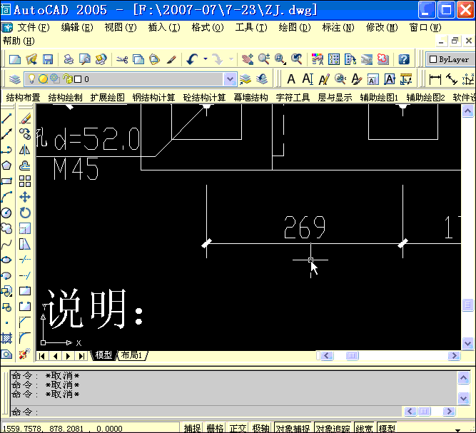

从6楼下载的图来看,标注是打散的。
4 G. e9 [. g- S7 f: x! ^9 W箭头颜色为黄色,是因为箭头选择了建筑标记,CAD默认建筑标记为黄色,要改动的话,只须将箭头改为倾斜即可,8 x9 B5 u/ `# ~& ?5 k
操作请看下面动画演示。
