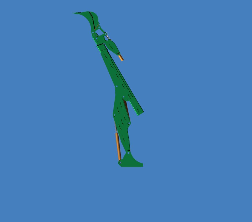

这是我新设计的工作装置,给大家分享。

有创意,因斗杆有长度方向的变化,所以铲斗油缸的软管在经过斗杆部位时需认真考虑布置问题。

创意不错,但感觉整个工作装置有点过重.

该工作装置材质为高强度低碳合金钢,每平方毫米可承受900kgf.  总重835kg。7 R! L7 L+ A$ M2 d5 M% y
这种工作装置在垂直挖深优势较大。

伸缩式斗杆的挖掘工作装置在国外应用比较多,最典型的就是JCB挖掘装载机。
  B6 |4 r- k& H. ^在工作装置的结构强度方面,楼主可验算下最长臂状态下、设计所要求的最大挖掘力时,结构件的最大应力与形变。

顺便说下,楼主好像是忘了斗杆油缸,呵呵!
5 Y- E) ]6 t' y; c& y, v" ~从图片看,有点象UG的作品,UG的运动分析功能还是蛮强大,楼主试着做下工作装置的运动。

有运动仿真,只是不知道怎么传?

但工作装置的设计是有很多因素需要综合考虑的
7 k+ }# t5 f$ u7 {* P0 \% Q  V% T. B/ J( k/ p3 t
顺便问一下,有油缸的参数没?

工作臂额定伸缩力:52.2 kN
2 H5 p* _& s! g# i0 D& \铲斗额定挖掘力:50.8 kN

铲斗活动部分是四杆连杆机构?

严格的说是六连杆机构2 \& L7 J# K9 A

铲斗机构的连接有几种形式,最常见的是四连杆机构和六连杆机构,其区别主要在于油缸活塞杆端部与铲斗的连接方式不同。四连杆机构是铲斗、斗杆与铲斗油缸直接组成的机构。而六连杆机构是铲斗油缸通过摇臂和连杆与铲斗相连组成的机构。六连杆方式与四连杆方式相比在同样的油缸行程下能得到较大的铲斗转角,该善了机构的传动特性。回答不对,还请指教。; c% h1 \& r8 |& }

有创意!7 \: t7 V# E: h5 v
不知道在工况下斗杆在全伸时,挖掘机的稳定性是否能保证,如果保证了稳定性,那么斗容是不是很小!
