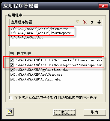

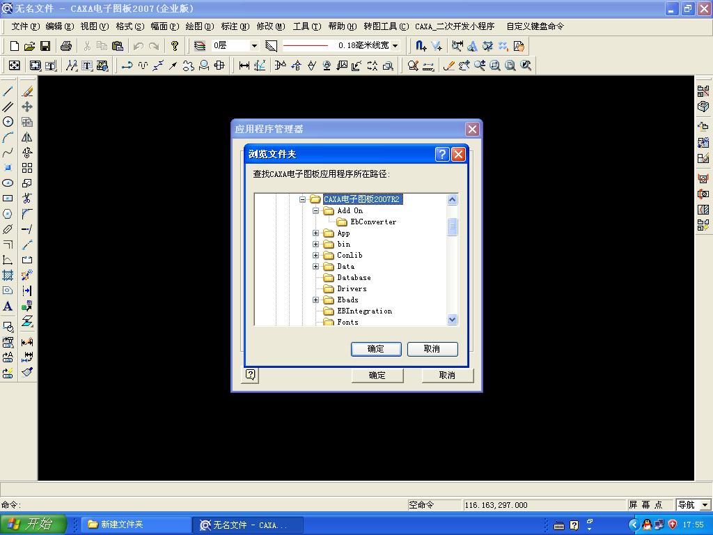

发表于 2007-7-30 17:10:05 | 显示全部楼层 来自: 中国甘肃兰州
问题是在C:\CAXA\CAXAEB\Add On没有EbSumReporter文件。
发表于 2007-7-30 17:13:14 | 显示全部楼层 来自: 中国广东汕头
原帖由 hgy207ts 于 2007-7-30 17:10 发表 http://www.3dportal.cn/discuz/images/common/back.gif: S+ A8 v0 z" w9 o7 a8 Q& y
  y0 C5 r8 A! L' P) k  d; G6 M+ o* j你可以多修复几次就可以了,不行的话下面文件直接覆盖C:\CAXA\CAXAEB\Add On目录后,加载应该就可以了
( V3 g9 N6 |/ f
# ]+ _) Q1 k9 U! w8 @[ 本帖最后由 zcp68941125 于 2007-7-31 09:25 编辑 ]
Add On.part1.rar
2 MB, 下载次数: 30
Add On.part2.rar
669.58 KB, 下载次数: 30
发表于 2007-7-30 17:56:59 | 显示全部楼层 来自: 中国甘肃兰州
修复了几次,还是没有没有EbSumReporter文件。你看看图片。' G* g9 U+ @4 X7 G) W6 A
% n3 p6 @% y) k6 E# e" L3 P[ 本帖最后由 hgy207ts 于 2007-7-30 18:00 编辑 ]

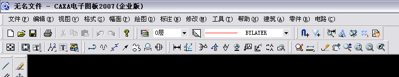

发表于 2007-8-1 14:15:00 | 显示全部楼层 来自: 中国江苏淮安
我的加载文件是有的,可是加载是出现未授权信息
发表于 2007-8-1 14:24:28 | 显示全部楼层 来自: 中国江苏淮安
用楼上提供的文件替换后,可以加载了,无未被授权现象,但点击后无任何反映,不能使用2 e0 N4 p6 O. E" S" o
3 S# b0 g5 t* y3 _7 S+ a[ 本帖最后由 jhxczy 于 2007-8-1 14:28 编辑 ]
发表于 2007-8-4 10:39:58 | 显示全部楼层 来自: 中国四川内江
按上面操作是可以用的,只是不太好装

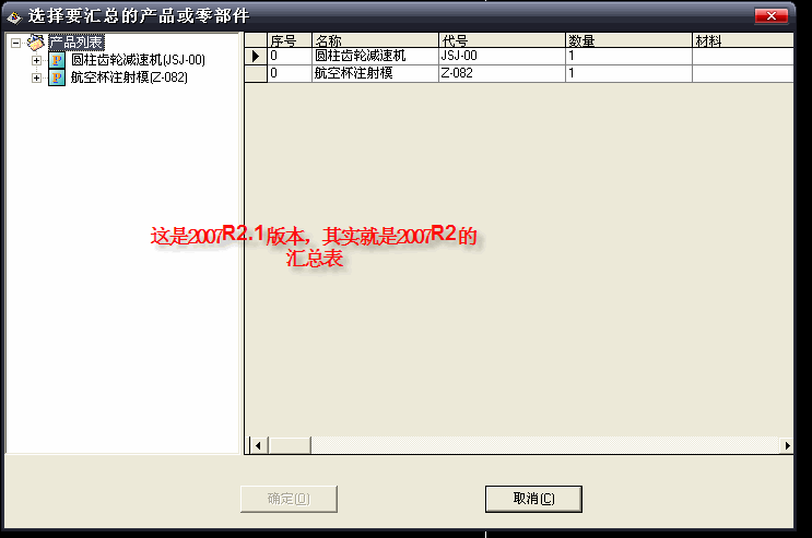

发表于 2007-8-10 07:44:21 | 显示全部楼层 来自: 中国江苏淮安
昨天跟朋友笔记本电脑上装的2007R2.1的,是完全可用的,看来不能使用(没有反应)的原因是系统问题了
