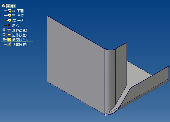

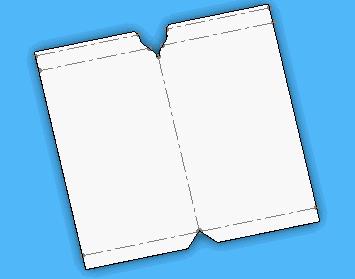

用solid3000制作的,刚开始怎么也想出来该怎么搞。幸亏发现高人留的一个文件(是7.0版以前做的 ),现在拿出来分享一下,希望大家支持支持!' N( S& |- Q" e7 E: {) J' M. b
下面是钣金的图片,包括展开和非展开状态的。
% B$ L6 y5 u: J3 {2 c) ?http://img53.imageshack.us/img53/3435/11lu7.jpg$ F$ L2 o% u% E5 v
http://img53.imageshack.us/img53/1043/12fh1.jpg
" x# n: m8 l1 o& ?: G% L另附上文件!4 W7 _9 K  A! \$ C! Q

 楼主| 发表于 2007-12-29 08:48:10 | 显示全部楼层 来自: 中国北京
回复 2# 的帖子
这个拿SW或PROE做也不是很简单的,有些细节没注意的话,会无法展开的,也就不能算钣金了
+ O' E/ {0 Z. u' v: I8 m至于这里用到的曲面部分绝对是特殊情况,如果直接拉伸切的话,就提示不能展开了,至于其他软件是不是这样就不清楚了:o 不过也不是很简单的东西

钣金.gif 钣金展开.gif 这个我拿SW做只花我五分钟
! }- ^8 P+ f) p真的很简单$ i1 J  p! N- \' M3 |
但是用Solid3000最大的区别就是不能多项命令重叠一起使用' I* J0 i# @$ F. V9 K* d: s
所以就有点麻烦
! c, X5 s* t) `  R% C- r而且不是逆向思维先立型再返回
li5jun1 + 2 技术讨论
 楼主| 发表于 2007-12-29 10:52:08 | 显示全部楼层 来自: 中国北京
多谢楼上提醒" Z" i4 U  q8 M
刚发现solid3000也可以5分搞定 4 U3 W2 ^3 t% p' }( w; g
当初我是看着6.3的模型做的,那会钣金功能巨弱,只能这样做,我思路跟它跑了
: |3 g1 H$ ?0 J* \; j现在发一个上来:handshake

 楼主| 发表于 2007-12-29 15:11:33 | 显示全部楼层 来自: 中国北京
回复 6# 的帖子
但是如果你想先做平的,再切掉,然后再切的部分弯一下,你看SW能很简单的完成不?
发表于 2007-12-29 17:28:20 | 显示全部楼层 来自: 中国福建泉州
回复 7# 的帖子
这个是因为实际折弯的时个有弯曲应力/ n2 h. g+ |( R& q" |
不能在有突转位置进行折弯加工工艺( \: e, ?2 A. E+ ~' P
而SW在设计时候正好也是遵守这个规律的( E2 M2 r6 R- {7 Y0 Z. x
所以需要做个直的缺口才能成功
