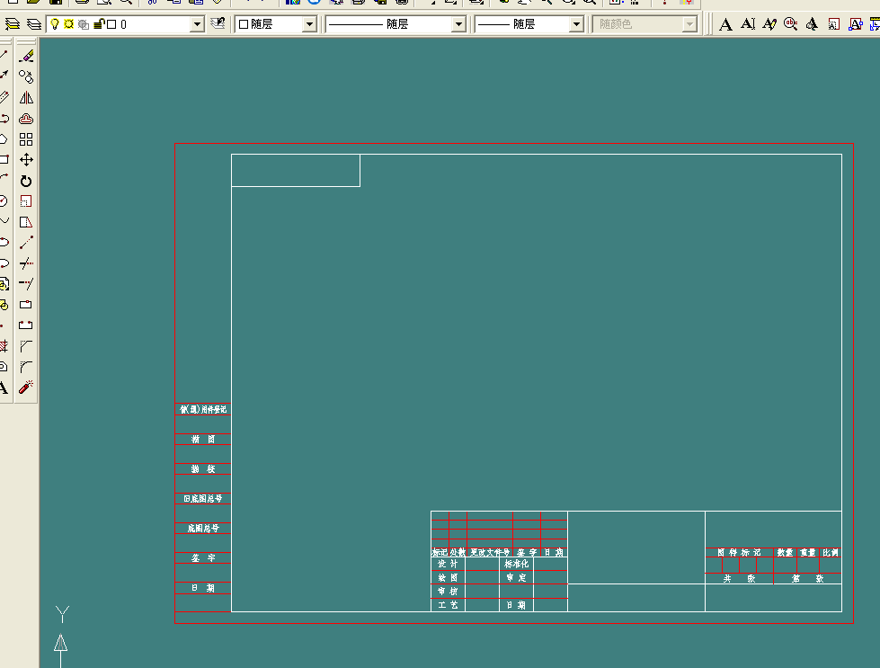

发表于 2007-7-23 10:53:29 | 显示全部楼层 |阅读模式 来自: 中国黑龙江哈尔滨

我也下来看了,连个属性都没有,这样的图框要来有什么用?难道每次插入不同的文件里面,还要炸开来搞吗?建议:* l$ N5 N' G3 ]$ q' U! U1 G, }
1,先做一个标题栏的属性块;
: O+ H# x; W( ~1 W, e; R2,做不同的框子,把标题栏插进去,图幅属性设置为固定;% U* w* U3 w+ `' x6 k! }
3,图名或图号设置成字段.5 Y* x8 C' P+ F8 b- z. v
4,质量设置成字段,这样如果材料表是从属性零件中提取出来的table的话,可以自动生成总重.9 x& G: a/ r7 h. c# ]$ C
5,字体总能搞得耐看一点吧?

* g% S4 \5 z: t% Z各人因行业不同,画图的习贯不同,手法不同,图框的用法也不同,不可能强求千篇一律,不见得你的建议就一定有用!请看下图,
) ?9 J! ^$ [* Q它是英科宇公司做在<机械工程师2003>上的A4图框,上面没有你建议的5条,你有这个能力否认它,是没有用的吗?+ n& V. w- B8 K1 d* h
讲到底一句话习贯问题
" |' Y9 r7 G5 A1 K( [# g& N" H
- H% d4 P7 J& ]4 n$ K6 F- r" K[ 本帖最后由 ★新手★ 于 2007-8-12 11:49 编辑 ]

6#的兄弟,不要过于激动,你说得也不错,个人的习惯不同。但5#说得很有道理,习惯不一定是最方便最好的,我建议你试一下带有各种属性快的图框真的要方便很多,其实我感觉最重要的还是比例问题,可以自动生成比例。你上面提到的是一个基本的教程,如果我们只是把图纸用图框框起来,然后出图,其他所用的东西都是手工填的,你这种方法是很方便,但我认为除了签名外其他的东西都可以在出图之前做好。

各种模板都有差异,选自己用的
发表于 2007-8-15 20:13:45 | 显示全部楼层 来自: 中国江西新余
看自己的需要吧,有的制图要求各项数据齐全,提前做好相应的板块,用时可方便调用,肯定是不错的。若经常运行在不复杂的图形层面,简单也是一种洒脱!
发表于 2007-8-16 10:27:04 | 显示全部楼层 来自: 中国广西桂林
我们是按照国家标准规定的尺寸来制作适合本行业、本企业的图框
