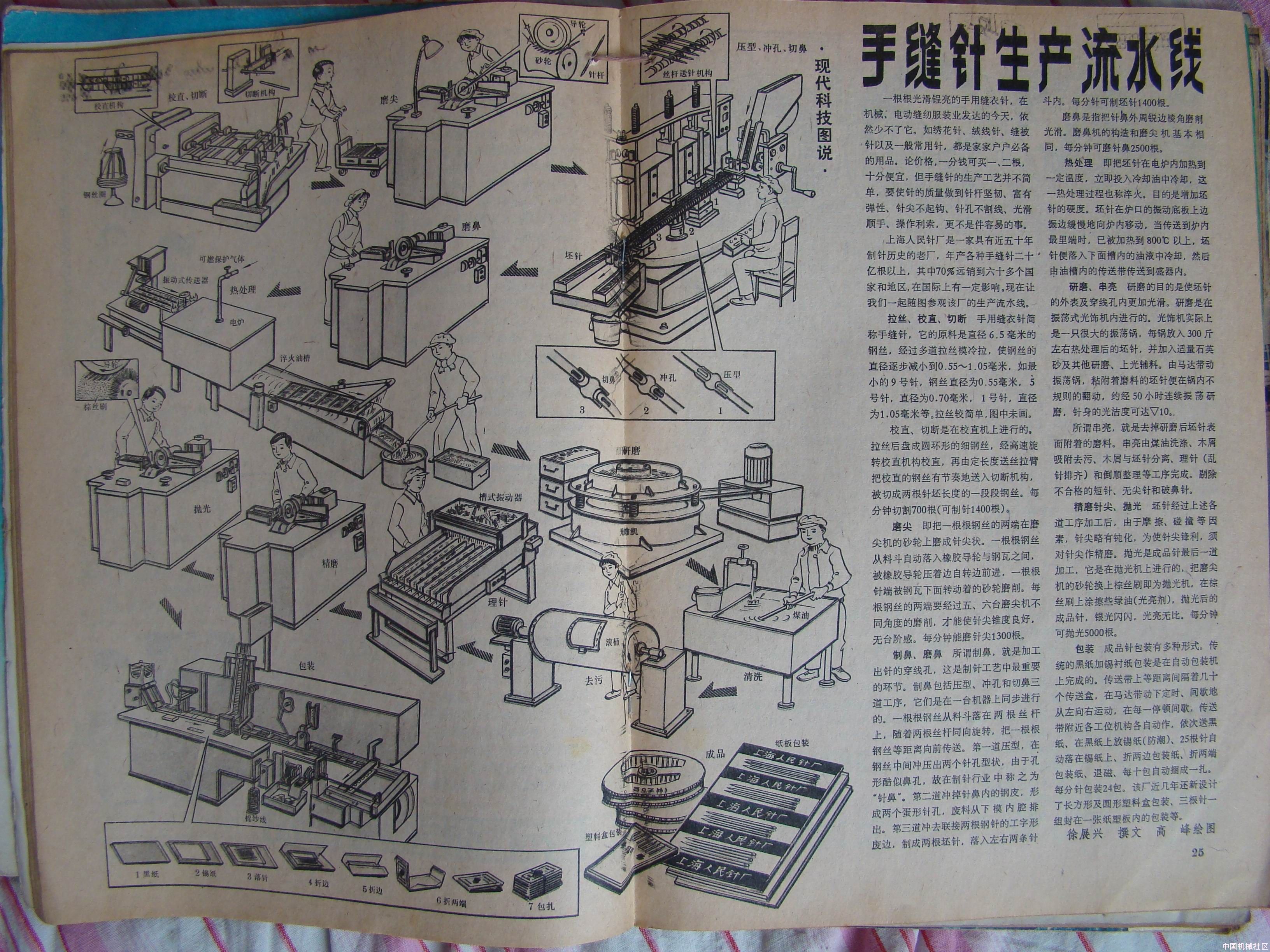

发表于 2009-11-27 15:02:09 | 显示全部楼层 来自: 中国上海
这里有张古老的流程图,可以参考一下。
