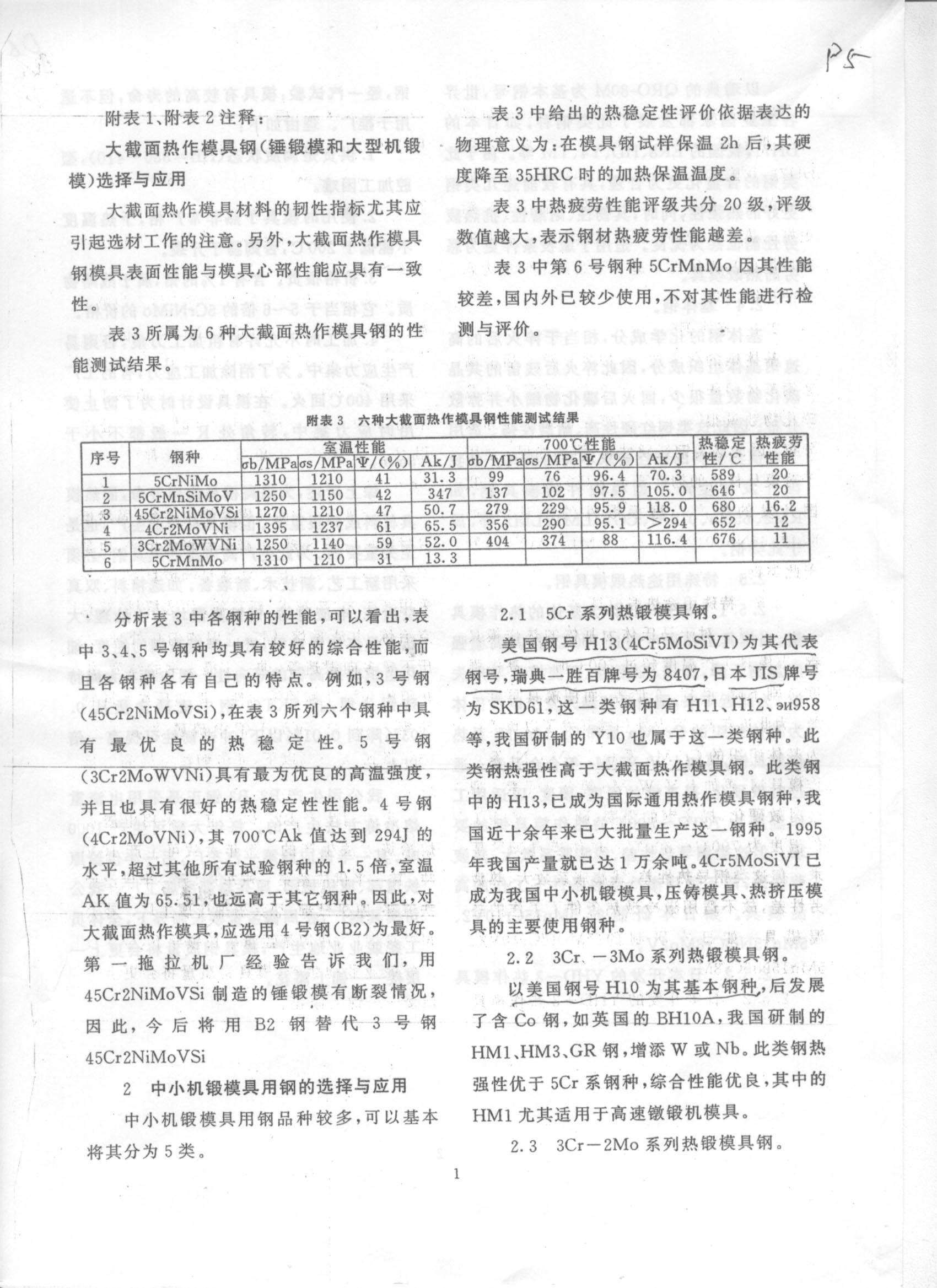

还有45Cr2NiMoVSi,用在热锻模具,代替5CrMnMo/5CrNiMo的,寿命还可以,包一机做的

材料牌号没错,有此钢种
