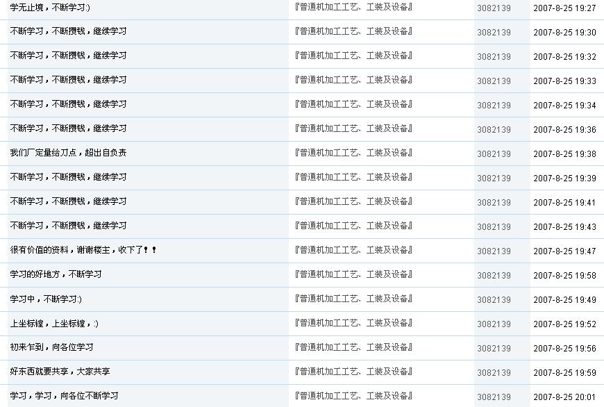

发表于 2007-8-25 19:30:41 | 显示全部楼层 来自: 中国浙江绍兴
不断学习,不断攒钱,继续学习
参与人数 1三维币 -5 收起 理由
★新手★ -5 灌水
发表于 2007-8-25 21:17:42 | 显示全部楼层 来自: 中国江苏镇江
原帖由 3082139 于 2007-8-25 19:30 发表 http://www.3dportal.cn/discuz/images/common/back.gif- t0 i6 e0 O6 X5 _2 Y1 z2 Y
不断学习,不断攒钱,继续学习
3 j0 R) A. u" h  _# f" k% h
+ o, _+ z7 Z6 f; w5 J$ ^, O楼上的请注意了!你已经发了不少毫无意义的帖子了!
1 \$ f/ ^! p1 F" {现保留上面的一帖!其余我删除了!4 b  {6 S7 y, h; [/ L9 \' T5 O0 f
警告你了,再这样发帖将禁止你发言了!
- M+ q7 c  ^8 L+ v9 k2 F. e. e6 |2 F
[ 本帖最后由 ★新手★ 于 2007-8-25 21:20 编辑 ]
