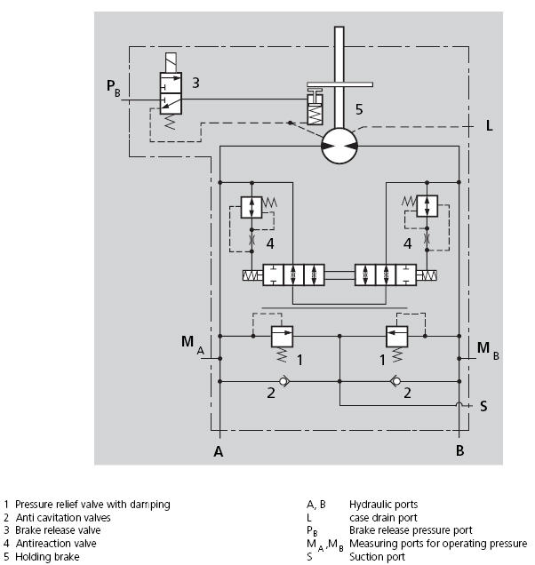

下图是力士乐A10FD马达的原理图,防反冲阀4(防止马达启动与制动时候的压力冲击\反转等)是如何工作的呢?) }- k8 K- L9 a# i2 s

此液压马达一般要配合A、B口封闭的O型或M型中位机能换向阀使用,如A口进油马达转动时,当停止供油后,由于惯性的作用马达仍然会继续转动(或缓冲的需要不能立即制动,防止损坏机械部件),此时在马达的B口建立压力,之初,压力油经减压阀和阻尼的作用不足以建立足够高的压力推动阀4的阀芯完全移动到闭合工作位置,因此A、B油口之间是一种节流状态的导通,所以B口处不会马上建立高压,起到了缓冲作用,并且B口的油也回流到A口,由于泄漏的存在S口也参与了补油,防止了反转的发生;当压力足够高时阀4阀芯移动到闭合工作位置,切断了A、B口之间的导通,逐渐升高的压力使马达平缓地停止转动,此时停车制动器参与作用,机械制动,锁死马达轴的转动。

写了这么一大堆花了楼上不少时间,非常感谢您的乐于助人。思路一下子就通畅多了,原来我把问题给想反了。/ w! y. Q9 U1 g  I& o9 d
现在还有几个问题:; d" S; z5 o/ i  l& g
1.启动的时候阀4是不是不起作用,直接就由A端的高压作用处于断开?减压阀前的节流孔应该主要是起阻尼的作用,增加稳定性。2 V" z. C% y5 q" o0 ?- \8 T' o- Z3 }
2.阀4处于中间的2位是不是没有实质的作用,只是与阀两端断的开2位配合而已?* \( s- D' G) v) p5 ^  G$ B
3.阀4为什么要采用机械联动,用2个断开的位和1个连通的位也可以实现同样的功能。
发表于 2007-7-24 08:06:19 | 显示全部楼层 来自: 中国浙江宁波
1、启动时应该也起作用,起到平缓启动的作用;0 l9 h" z( G6 M4 T- d# a1 h
2、3、其实你把阀4的阀芯理解成只有一个应该更合适(机械联动);纯粹的通断不能解决问题另外两个位置是一种节流导通状态,平缓的制动过程要它来实现;

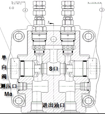

马达的顶部剖面图如下,只有两个阀,其中一个就是单向阀
6 O' R) [* P$ Z* x  r2 j6 a' d& g另外一个是集成阀1与阀4?阀4好像也没有采用机械联动,制动时候怎么连通进出油口A、B?

发表于 2007-10-18 10:31:19 | 显示全部楼层 来自: 中国安徽铜陵
个人认为上述不是减压阀,当向弹簧腔进油时,只是一个常开通道,当弹簧腔回油时,起定差调速作用,A刚通压力油时,由液压冲击产生的高压油经4中位起平缓作用,由于节流,左弹簧腔油压升高,推动阀芯,AB路断开(此时左阀断开,右阀在最左位)当回转停时,惯性产生的高压作用于右弹簧腔,,推动阀芯左移,AB路接通,防备反转。阀芯的平缓移动是靠压力比较阀及节流孔的组合实现。

发表于 2007-10-18 18:58:41 | 显示全部楼层 来自: 新加坡
我拆开过一个马达,我的那个马达的3号阀,应该还有一个节流口。& [2 R$ W, h/ g5 A4 S& A( W4 W. E
但是好像没有搂主的4号阀。
% N) R' v& S. ~$ g; w6 B. V( [我的马达是挖机的旋转马达。

发表于 2007-10-26 12:01:10 | 显示全部楼层 来自: 中国江苏无锡
sealive_leafage说的太精辟了!我感觉把阀4理解成一种限速阀!这个阀在力士乐的应用实例上面也用!
