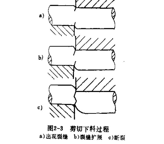

发表于 2007-7-24 16:31:29 | 显示全部楼层 来自: 中国山东青岛
热剪切一般应用在直径比较大(>120)的中碳钢和所有的高碳钢,合金钢。主要因为这些材料强度高,塑性差,剪切应力太大,会导致切口裂纹,崩裂。, D+ }1 e8 d4 a# T+ a
; Q" }3 w/ G$ `8 O" k加热温度一般在400~700$ B% @$ D" V7 d0 M
0 G' u$ {; h2 x& \. p3 F2 x以上资料出自《锻造工艺学-主编吕炎,机械工业出版社》

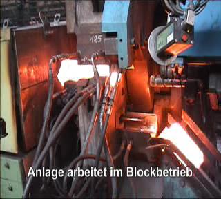

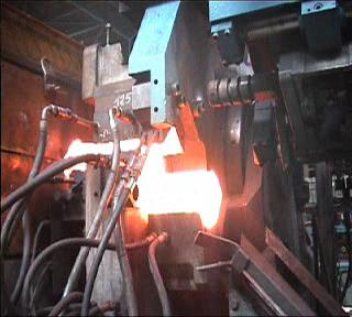

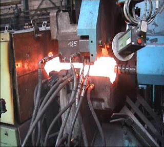

 楼主| 发表于 2007-7-24 17:20:15 | 显示全部楼层 来自: 中国河南洛阳
我指的不是为了剪切才加热的过程,这个比较普遍,而是如下图所示,加热到1200度,目前国内可能是应用不多。

发表于 2007-8-2 18:49:08 | 显示全部楼层 来自: 中国江苏苏州
目前在热锻中,经常用到的是加热后剪切和剪切后加热。这种方式主要应用在生产效率较低的设备上,每分钟<20次。, _+ Q* p  G( R
而加热后剪切主要应用在每分钟能动作80~100次以上的设备上,主要也就是SAKAMURA,HATEBUR的设备上。当然& U4 F. r% ]: B% `( p2 c3 G
剪切直径很大的材料,有可能因采用锯切了。至于切刀的材料,一般有超硬合金的(寿命一般在10万次左右,可重复$ W' o5 E0 {- Q- y% l- E
使用),或是普通材料上堆焊合金的(寿命略低于超硬的),也有普通材料的(SKD61冷剪切55#钢,直径55)。剪切的温
' P: Y6 d5 j' h% T( e. n! h度一般控制在1120~1180之间,绝不能超过1200,以防过烧。加热的设备,目前使用的中频加热炉的效果较好,对7 F! D3 t# [& [8 V( Q) I
温度的控制很好。

发表于 2007-8-13 16:04:49 | 显示全部楼层 来自: 中国山东济南
今天刚看了带热剪切的8000T热模锻压力机生产线生产转向节的视频,好像是德国奔驰的,整线自动化程度很高,也就两三个人。直接长棒料感应加热->热剪切下料-》镦粗-》挤压-》预锻-》终锻-》切边-》校正,中间全部用机械手、传送带转移工件,效率很高。good

发表于 2007-9-5 16:47:25 | 显示全部楼层 来自: 中国江西南昌
1.我到过上汽爱芝看过,有台设备,忘了叫什么名字,采用钢厂的长棒料直接加热-锻造成型,是锻打桑塔纳车齿轮的,效率很高,适用单品种、大批量生产;% N/ Q) U- e* m
2.现在的大型锻造设备,其料的要求也高了,很少用剪了,只能用带锯下了,这些坯料定位要求比较高,一般的剪根本满足不了
发表于 2007-9-6 21:49:43 | 显示全部楼层 来自: 中国浙江绍兴
楼上的,那台设备是瑞士哈特贝尔的AMP50。
* ^: H3 @8 X+ H+ ]目前世界上制造这种设备前两名的厂家就是哈特贝尔和日本的阪村公司。
