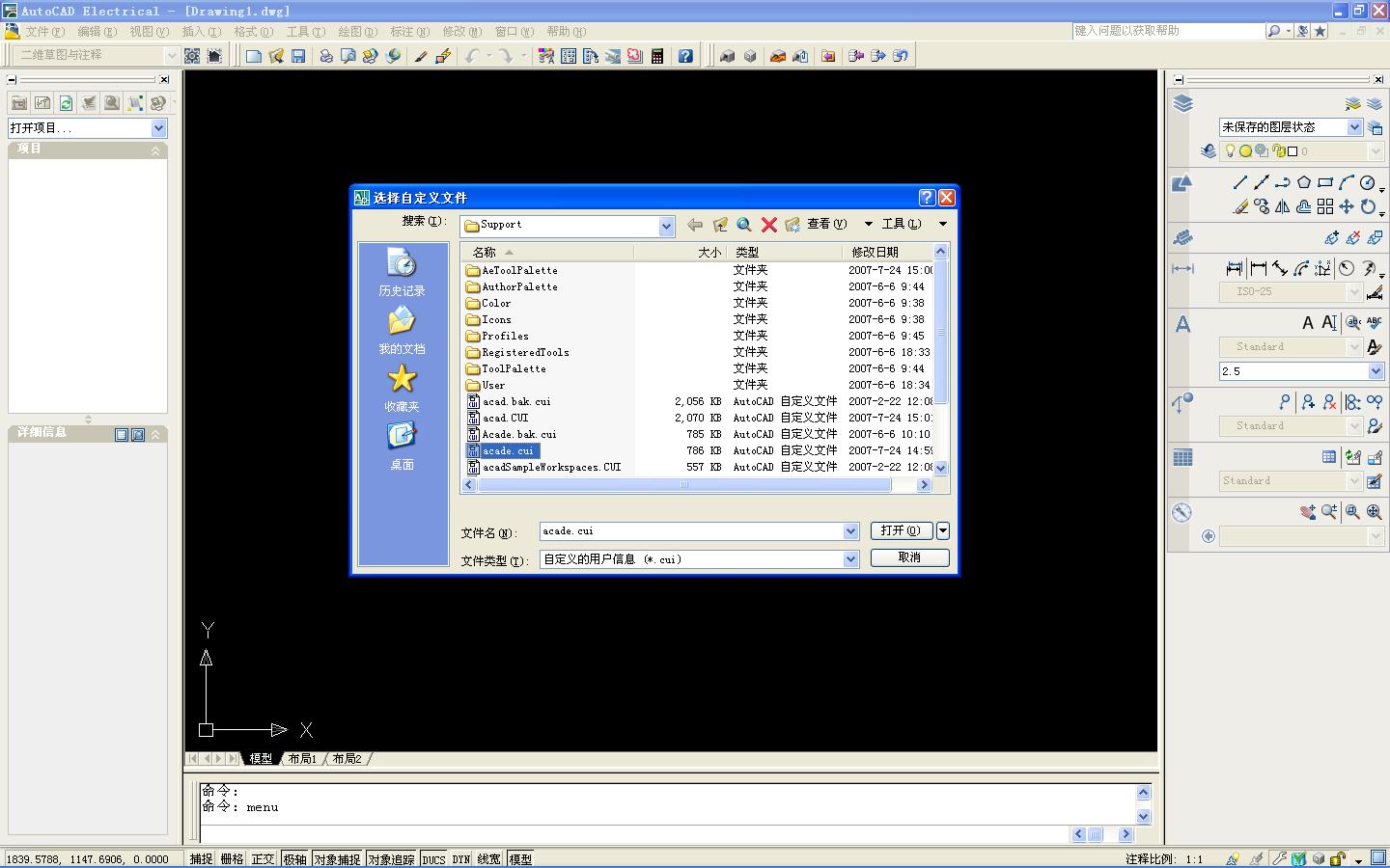

郁闷!!!最近安转的AutoCAD Electrical 2008在不小心更改配置后还原成了普通的AutoCAD 2008!所有的电气菜单、工具栏都找不见了!有什么方法再还原成AutoCAD Electrical 2008呢!

我没有用过AutoCAD Electric 2008,但是现在的AutoCAD的界面都差不多,你试试在工具/工作空间中是否有CAD经典和Electric的选择,变换一下试试。
发表于 2007-7-24 15:08:37 | 显示全部楼层 来自: 中国河南信阳
在命令栏输入MENU,回车,在对话框里选择acade.cui就可以还原成AutoCAD Electrical 2008 了。* ]2 D0 E( \) }; Z6 H) n  z0 y

谢谢啦!两位的方法都可以!!
