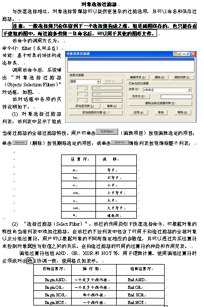

想知道cad里的过滤命令如何使用,谢谢
发表于 2007-7-24 17:56:08 | 显示全部楼层 来自: 中国河南安阳
不知道对你有没有帮助
* i7 y: Q/ Z- l/ v; M 111111111111111111111111111111.png   m$ K- s1 `0 M" y# w- C% t
" U: V* M) X  f; m: d- ]$ v
, I. r1 r+ W0 k; y. c( `, D- I8 n: b3 E

发表于 2007-7-25 07:51:30 | 显示全部楼层 来自: 中国广东深圳
楼上图片看不清楚,能否上传上来文档呀
发表于 2007-7-25 08:55:55 | 显示全部楼层 来自: 中国河南安阳
原帖由 xie00001 于 2007-7-25 07:51 发表 http://www.3dportal.cn/discuz/images/common/back.gif
& b- F! F% p- n; I% e楼上图片看不清楚,能否上传上来文档呀
, J' d  k( g. I7 [6 a7 ?" E
; V) h& c( w3 b* @3 t: _8 H
源文件已经附上,你看看。

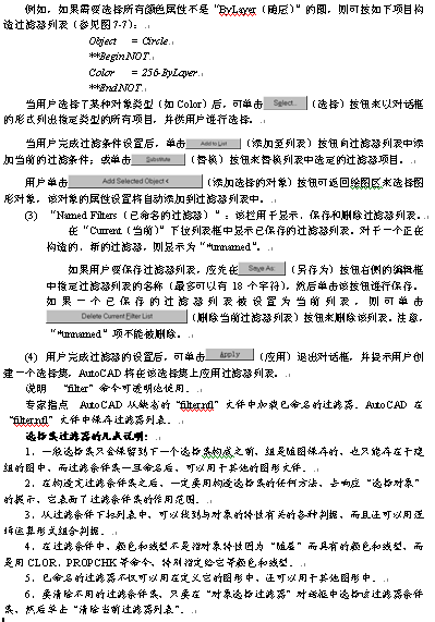

发表于 2007-7-25 09:11:03 | 显示全部楼层 来自: 中国山东济南
使用命名过滤器的步骤
使用命名过滤器的步骤 # R7 _& S7 @9 h  C) i1 Z0 R
+ R. Z1 _6 d! U. q  G& i) C/ X4 U在“选择对象”提示下,输入 'filter。(加单引号使其成为透明命令。)
) {! w: H; y' _3 \  S在“对象选择过滤器”对话框的“选择过滤器”下,选择要使用的过滤器。然后选择“应用”。 1 F7 r9 r2 m" t' `' c
使用交叉窗口指定要选择的对象。
  @& B- l" p2 K. q( S8 W$ S仅选择由交叉窗口选定且符合过滤条件的对象。
发表于 2007-7-25 12:04:37 | 显示全部楼层 来自: 中国广东深圳
快捷键是:   FI
$ e' v, i# h3 v  \2 O0 K1 T% j( f% P8 U- F+ G. u+ r# {. D
试一下,这个命令真的很有用,

发表于 2007-8-3 22:23:08 | 显示全部楼层 来自: 中国上海
FI命令和快速选择的功能差不多!3 o/ e2 E! ~' Z2 ^  f' _' r
辅助-快速选择一样的
* I0 U3 d! {+ c* ^或者从特性里边也可以找到这个功能!
发表于 2007-8-4 12:52:18 | 显示全部楼层 来自: 中国江苏南京
老版本的用fi 命令,现在基本上用快速选择。
