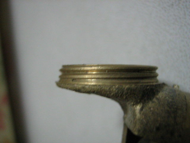

请问下这个牙齿改铁的怎么做???原来是铜的!  16*1 长度有2~3CM   IMG_1057[1].jpg 谢谢

楼主请给出实物全景,也好给大家参考。看图觉得应该用专用夹具或专用设备加工。

, ?4 F9 e' n! K' e1 z/ d+ K  Z楼主请给出实物全景,也好给大家参考。看图觉得应该用专用夹具或专用设备加工。
3 h, w1 o# d. \" f8 A是这样做,用专用夹具在车床上加工

东西要求不高  夹具是对应的  就是普通的仪表车床出来的  小件  想改铁的

其实你是要知道改成铁的,铁和铜之间怎么固定吧,你要把产品的用途和整个的图片贴出来,我才好帮你想办法

回5楼  这图就差不多是整体图  另一部分是内攻的  用于农业    现在设想产品做好再拿去挑丝 不知道可否   固定要用到夹具

我明白了,你这个如果是单件的话,用扳牙就可以搞定了0 ^3 w, [/ ]1 f4 N' e1 F+ @6 T
批量的话,你想用大车床跳牙,但又这么短,有点点危险,
2 u" G4 j! I) p4 \2 _见意你新做个夹头,用数控,高效高质

可以在T68上镗该工件的螺纹

量如果不大,直接用板牙套丝就行了。) a; a2 B& L  G" u! T
量大做专用工装,上车床加工,效率高。# t0 s( G- p, S) M
LZ给个具体点的好点,至少要知道工件的外形尺寸,看上什么设备比较好。

我觉得如果不好加工,就是镗也可镗出来。

精铸成型后,直接用板牙攻即可.

楼主产品看样子是翻砂出来的,是不是后面还有长杆???若是没有,开副夹具就可以了,配重作好!! V7 z# U4 w1 S( I' y+ W/ M# C
若有长杆,建议你还是不要折腾了,毕竟用铜材质有其道理,最基本的就是耐腐蚀,农业用的产品还是不要马虎!!!
