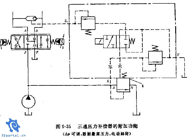

来张图,有限压,可调,卸何
柠檬咖啡 + 3 典型原理图,谢谢

回复#8WUWANFU6 L' @* |1 h7 |  ^( h
我怎么感觉你那张图好象有问题啊?梭阀之后是个什么阀啊?怎么阀上的箭头是朝左边的啊 ?我觉得应该是个定值减压阀吧?
发表于 2007-9-28 19:38:56 | 显示全部楼层 来自: 中国安徽铜陵
定差溢流阀就是三通压力补偿器,他与恒流源并联组成进口压力补惭器。工作原理如上图,梭阀之后应是顺序阀,控制口应在右边。顺序阀与定差溢流阀左边节流口组成B型半桥。该半桥可调定差溢流阀稳定的阀口压差。当电磁阀通电,即将梭阀出口与定差溢流阀弹簧腔接通,流向为泵-节流口-顺序阀-梭阀,右边压力阀与定差溢流阀左边节流口组成B型半桥,来限制系统最大压力,当电磁阀失电,即卸荷。。
1 L: V% W0 j/ x4 y5 i6 O% y! T$ {  t: x  B
[ 本帖最后由 yaoyuang 于 2007-9-29 09:49 编辑 ]
柠檬咖啡 + 3 鼓励参与技术交流、讨论
发表于 2007-9-29 11:09:48 | 显示全部楼层 来自: 中国安徽铜陵
更正一下,上图还是正确的,最大压力是由最右边压力阀来限制,定差溢流阀与顺序阀电磁阀组成压差可调的补偿器,当电磁阀通电,负载压力通过顺序阀作用于定差溢流阀弹簧腔,当负载大,定差溢流阀A点也大,保持电液比例阀进出口压差不变,顺序阀是防止出现负负载时,由于梭阀作用,错误的将油压反馈到定差溢流阀,而使定差溢流阀A点增大,个人决得,顺序阀压力设制很重要" i0 S3 d2 B3 G. z3 a% r

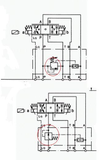

发表于 2007-9-29 11:15:32 | 显示全部楼层 来自: 中国江苏无锡
er.JPG " B: j  h  z& ]/ y
上图就是定差减压阀和溢流阀在比例阀上的应用,控制比例阀的压差的
8 ~- Q. I0 c. q; a( M
# P: P4 n: Z" _  f8 [( x[ 本帖最后由 tian_93172 于 2007-9-29 11:16 编辑 ]
发表于 2007-9-29 11:18:48 | 显示全部楼层 来自: 中国安徽铜陵
如是11楼图,就好理解啦
