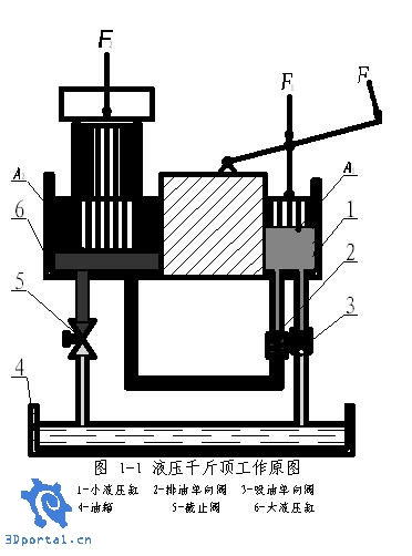

今天工作一周多了,业务还没熟悉,技术主办大人,看见别人千斤顶改装的工具,就问我学没学过液压,我说学过一点,他说能不能把咱的液压缸改装成类似的,回去考虑一下。这哥们也忒瞧得起我了,我不会,向大家请教,希望能帮我一把,谢谢啊
发表于 2007-7-25 06:09:15 | 显示全部楼层 来自: 中国安徽铜陵
千斤顶有二个活塞,而且它俩的面积比,较大。根据帕斯卡原理,在小活塞加一相对比较小的力就可在大活塞上得到一较大的力,携带比较方便。而液压缸则是根据进入缸的液压油的压力与缸活塞面积的比值而得到一定的力,相对而言就小得多了,而且需要有一套液压系统。个人认为这样改有些得不尝失

就是一手动液压叉车。见过没,就是那原理。
发表于 2007-7-25 20:05:22 | 显示全部楼层 来自: 中国湖南长沙
可以,用个手动泵+一个溢流阀。压手动泵油缸顶升,溢流阀卸载油缸靠外负载回程
发表于 2007-7-25 20:43:54 | 显示全部楼层 来自: 中国江苏无锡
可以的!但不如买一个使用便宜呀!
先发张千斤顶的原理图,不过普通油缸的面积比没有千斤顶的大所以效果没有千斤顶那么好!要一个手动泵就可以了和一些接头。另外千斤顶的用的是单作用油缸!

6#说的有道理,不过我认为主要是看的液压缸是多大的,要是很小,你不如直接买个新jack得了,也不贵; H- x9 r% @1 {; V% q- t* i2 N9 M
要是很大得话,你可以权衡一下改装价格,但改的没买的好啊,要是出了事故,买的还可以索赔,毕竟它工作是承受很大的力
发表于 2008-1-20 13:02:12 | 显示全部楼层 来自: 中国江苏无锡
一个带卸荷阀的手动泵要一千多块钱,如果是双作用缸,再配个手动换向阀要几百块钱,再做个油箱……只要你的领导认为划算,也可以试试,锻炼一下也无仿.
发表于 2008-1-20 17:11:56 | 显示全部楼层 来自: 中国四川成都
双作用的可能不行把?- ~3 F5 U; [- c- ~. I
换向阀密封是个问题
