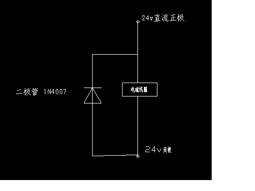

这是一个二极管跟一个继电器的电磁线圈并在一起,能不能告诉我它在这个地方是什么作用

二极管抑制了继电器线圈断开时(V=Ldi/dt)产生的电压尖峰,以保护控制继电器线圈通断的电子元件(通常是三极管).0 A& C. ]0 K! x9 A/ d) E: n

谢谢这答案真是标准(消除反电势)

消除反电势.线圈断电后,二极管给线圈中的电能提供泄放的通道。

消除继电器线圈断开时的自感电动势,保护三极管不会被自感电动势击坏。

一楼说得很清楚, 这是用诸如PLC 等装置的晶体管输出驱动直流感性负载的典型电路, 用来避免尖峰电压对驱动电路的损坏, 交流负载常用 阻容或压敏电阻等元件.

通常情况下用在可编程控制器的输出端,主要作用用来抑制浪涌电压,保护可编程控制器
