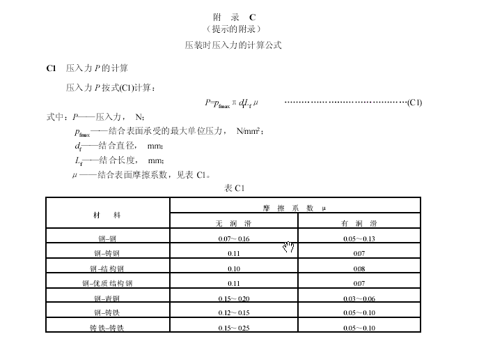

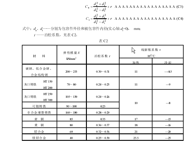

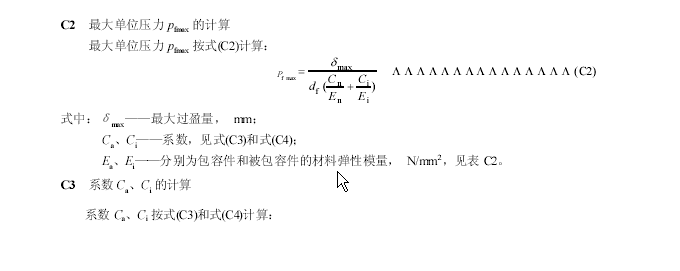

销钉与孔为过盈配合,怎样才能计算出需要多少力才能压装进去,是冷压
发表于 2007-7-25 08:35:40 | 显示全部楼层 来自: 中国浙江宁波
你可以参考下面的资料,希望对你有所帮助.
flytao + 3 应助
