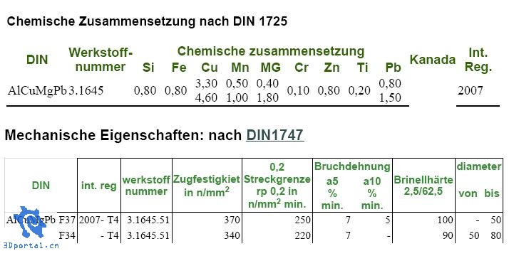

AlCuMgPbF34德国牌号铝和国内哪个牌号铝可以替代???
发表于 2007-7-25 16:35:33 | 显示全部楼层 来自: 中国江苏苏州
AlCuMgPbF34德国牌号铝符合DIN 1725标准,你可以参考以下链接:
. q+ \* ?( d$ e" z( T" G" @& Ehttp://www.3dportal.cn/discuz/viewthread.php?tid=320879&highlight=din%2B1725
wjliao + 3 应助
 楼主| 发表于 2007-7-30 08:48:10 | 显示全部楼层 来自: 中国江苏苏州
原帖由 guos 于 2007-7-25 16:35 发表 http://www.3dportal.cn/discuz/images/common/back.gif
; r( z4 N* z0 m2 ~0 u( r, o6 K1 GAlCuMgPbF34德国牌号铝符合DIN 1725标准,你可以参考以下链接:
( `( j) A! g% m4 B& R1 Z5 Ohttp://www.3dportal.cn/discuz/viewthread.php?tid=320879&highlight=din%2B1725
" h. Q  k& K; O8 k1 A) c  s  k/ g! ]
6 t; G2 F0 F" m7 p
3 J3 t/ D9 f- t& ~  `# T. l. O' n4 \
# T& n6 l/ b3 k+ `还有物理性能呢?
