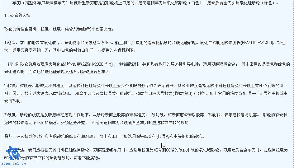

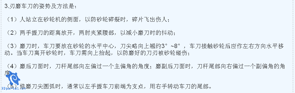

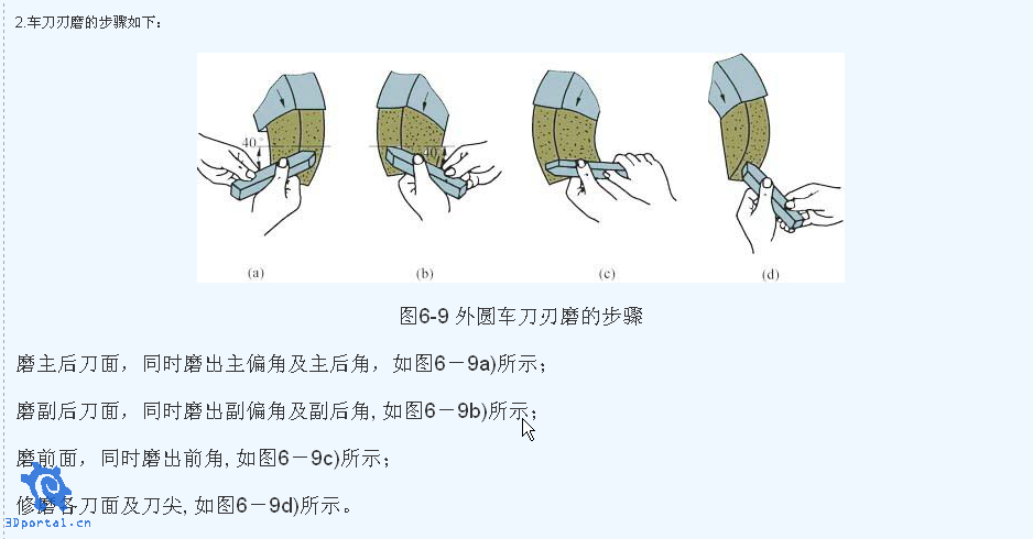

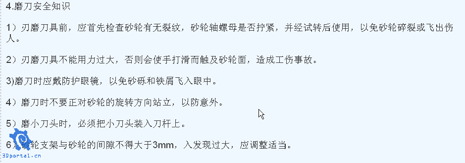

发表于 2007-10-29 21:35:01 | 显示全部楼层 来自: 中国江苏无锡
有空看看,也许有帮助。
车刀的刃磨及合理使用.pdf
105.73 KB, 下载次数: 8
车刀断屑槽的研磨工具及方法.pdf
72.06 KB, 下载次数: 9
刀具刃磨方法.pdf
129.69 KB, 下载次数: 8
在车床或铣床上研磨车刀断屑槽简易装置.pdf
81.93 KB, 下载次数: 8
清风明月008 + 5 积极应助!
