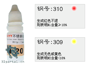

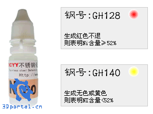

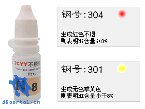

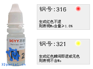

不锈钢现场检测药水(分析药水)的原理
不锈钢检测药水实际是检测不锈钢内的镍和钼的含量,通过药水中的化学物质跟不锈钢中的镍和钼反应生成特定颜色的络合物,从而得知不锈钢的内镍和钼的大概含量.比如304的药水,当被测的不锈钢内的镍大于8%时,就会显示颜色,但因为316,310等材质的不锈钢的镍含量也大于8%,所以如果用304的药水检测310,316的不锈钢也会显示颜色,所以如果想在304.310.316里分辨,还要再用相应的药水,另外,不锈钢现场检测药水只能检测不锈钢内的镍和钼的含量,而不能检测出不锈钢中其它的化学成分的含量,比如铬,所以如果想了解不锈钢中的各个化学成分的精确数据,还得送到专业的检测化验室检测!!!- ]7 A' h. n8 z, H; P7 M
9 S6 @& S& `: z: r不锈钢检测药水特点:6 u  [' a+ `( m! q' S
1.方便快捷,体积小可以带在身上,随时随地可以检测' n8 _6 Q- ~9 r5 `6 I
2.操作简单,把药水滴在钢上,通电,看颜色2 R2 }  n4 m. T: m* [
3.反应迅速,只在几秒钟的时间,就可以知道钢的大概材质  `5 N* _# f5 p+ V6 ?3 ]  t
3 i! v8 R; I5 {1 ?0 E: a7 M
不锈钢检测药水注意事项; w3 q" p% t3 p
1.使用前:待检测的钢表面最好摩光一下,不要有油或锈;电池上的钢线也要擦一下,不要有上次检测时污垢
) o, r$ T3 P4 |$ x, A2.使用时:滴一小滴于不锈钢表面,用9V电池,正极搭钢,负极搭测定液珠上面,通电要迅速,红色一出现立即停止通电(如果通电时间过长会产生黑色络合物,影响检测结果)
. w- m+ N* t6 c6 Y3.使用后:盖好瓶盖,放于阴凉处,避免阳光直射,最好放于冰箱的保鲜层中,这样更利于药品的保质3 u9 P* n7 ^5 a  o
4.不同的不锈钢检测药水可以检测出不锈钢化学成份中镍含量的大小范围。  _& ]- r  u, w: Z5 X4 v/ F) L4 g5 L
5.可以当场检测出N低、N4(201)、N6(301)、N8(304)、N14(309)、N20(310)、N40、N60、N80、Cr13-17(410)、Cr18-23、Mo2(316)、T微钛(321)、硫酸铜等不锈钢的真实材质。
! f& N: J  `/ C6.不锈钢检测药水是一种化学成份测定液,有腐蚀性,粘上皮肤时急用大量水冲洗,不用时存放在阴凉、儿童不易触及的地方。
6 N! x3 h$ B5 Y1 o; q9 j7.使用时切勿将测定液的瓶盖调换,以免失效。 ( O/ f* P. U$ G; g# v4 u# C
8.对于上磁(铁磁性)的金属及无磁的锰合金,在使用本液之前,一定要先用硫酸铜液试验后,方可使用该测定液,这是最起码的知识。
8 R2 ?$ B' y; }! c7 |7 R9.表面有镀层的合金,必须把镀层处理干净,才能使用该测定液。
; x  V7 e) ]# Q  y& ?' x1 X10.对于表面温度过高的合金待自然冷却后,方可使用。
9 M% q! e$ W* K4 u9 O- O11.点过测定液的钢体再测时,应换一个地方或将原测点擦干净;已经导电的电池负极线也要擦干净。
" e7 F( Y) _1 s4 p+ p" W4 o+ a
- h! \! p" b- |& L$ \3 f, s举例:
) u. [" q- C( I( T( [( C xiao_m2.gif     xiao_n20.gif / }$ @4 \6 c2 A6 Y
4 c! M+ V! S' u7 g0 N! [/ K- `" }7 p' O1 Y
