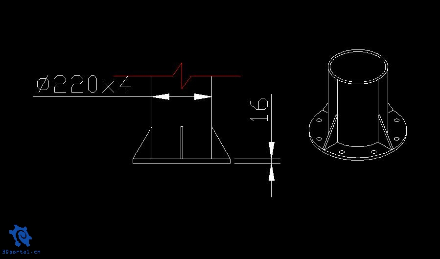

在实际工作时,发现加工产品时钢管、加强筋板和法兰焊接后,变形太大。(钢管为φ219×6mm,加强筋板为8mm,法兰厚度为16mm。图中的加强筋板厚度应为8mm)/ P& O2 ]2 w( B3 X( D7 [
  N7 t) H+ U6 I/ x
而该产品是为移动公司做的,移动公司要求法兰平面度只允许在0.5mm以内
; ?8 I% I! z; D6 D/ S, m) f) Q/ u/ T' e9 f) w. t
实验了很多方法,都无法达到理想的要求。0 @. L7 N& Y2 ^! i% k: M5 x
9 {5 z) K( J3 r3 U, F( C$ @7 E
现征求坛子里的兄弟们的好建议、好方法
7 }  B9 m7 Z" i5 Z) J
9 ~# u  t0 q# V, F7 n" }" o9 e& x如何可以将上述的问题解决好

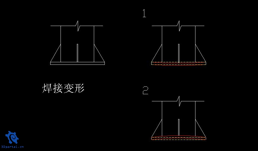

发表于 2007-7-30 05:54:59 | 显示全部楼层 来自: 中国湖北武汉
我有一点疑问 :为什么法兰板会产生上拱呢? 从焊接上看 法兰变形应该是下凹的吧
 楼主| 发表于 2007-7-30 14:28:39 | 显示全部楼层 来自: 中国广东广州

 楼主| 发表于 2007-7-30 14:36:44 | 显示全部楼层 来自: 中国广东广州
原帖由 hjl6025 于 2007-7-30 05:54 发表 http://www.3dportal.cn/discuz/images/common/back.gif
9 e8 U! K2 ~6 x0 q3 T/ m我有一点疑问 :为什么法兰板会产生上拱呢? 从焊接上看 法兰变形应该是下凹的吧
& |) m! f5 \5 F& e* l* x
4 U4 L' D- e7 p- J- j1 ]% ]6 D/ u
, }# Y, \2 z% J$ b" W6 q3 G
呵呵    其实焊接顺序不同   出现的状况也就不同
. f% z2 x% a; e$ i( f% _) {. p# E- v' v) z6 D, G
1、先将加强筋焊接在管子上   在将2个焊接后的整体 与法兰焊接
# [- i" h/ Y) I) p9 I$ }# @2、先将加强筋焊接在法兰上   在将2个焊接后的整体 与钢管焊接" o1 O: C' U6 y& f; x5 h% D
3、先将法兰焊接在圆管之上   在将2个焊接后的整体 与加强筋焊接
7 w( k4 k8 Y% q/ [: U( ]2 u  W9 W1 E! y* R. g: C2 S: l  L  r
其中第3种应该是变形最大的

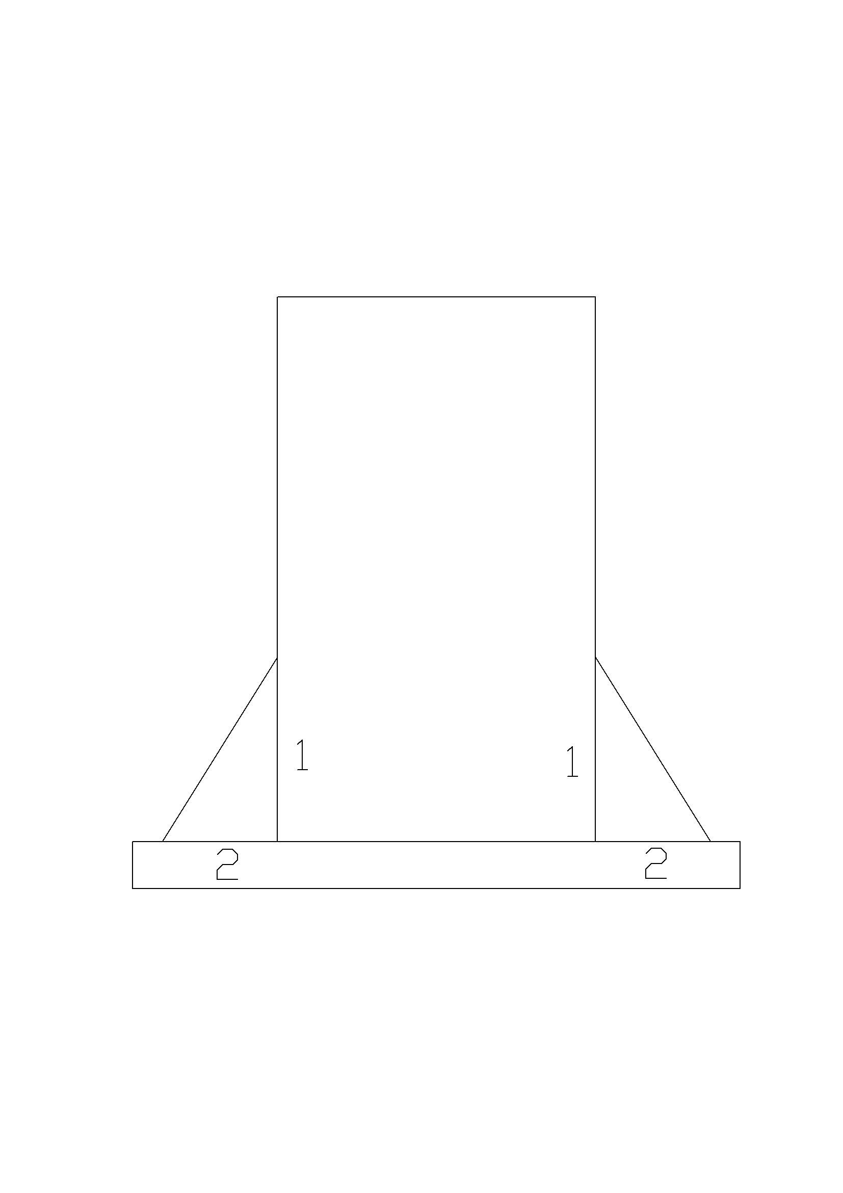

发表于 2007-8-13 08:03:42 | 显示全部楼层 来自: 中国天津
219的管子焊接后法兰平面度要求不超过0.5MM,我觉得这个要求只要采取正确的焊接次序和操作方法并不难达到。以下建议供楼主参考:
3 U6 S" i* z0 l7 C9 ^1。使用CO2气体保护焊代替手把焊。6 \, A5 t2 J0 A3 m1 d; v
2。焊角尺寸应严格按照图纸要求,如没有要求,8MM的钢板焊角尺寸可控制在5MM,不能超标。( O9 @; Z9 `8 C! l
3。将钢管和法兰装配后,固定在胎架上(点焊)。
( V* F. u0 g6 k6 U4。采取两个人对焊的方式,先同时焊对称位置上的肘板的立焊,在焊平焊。
- W. T5 O$ H/ H  W( t+ c% b下图供参考:
参与人数 1三维币 +8 收起 理由
wjliao + 8 热心应助!
