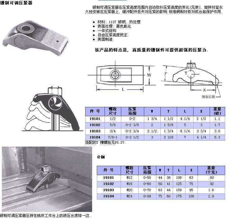

与钢轨的标准压板很相像。但工字钢没有这样的标准压板,只有螺栓压板。这个压板应该是非标的。

如果现在没标准,将来也会有,用于不同规格工字钢压紧.成为系列产品

道轨用的叫道轨压板,有JB,工字钢用的我国没标准,将轨道的斜度改成工字钢的斜度就可以了,是非标件。

有点象GB/T2174的弧形压板,支撑点高了点,是非标的.

铁路上固定轨道的压板都是这样的压板

好象是非标件。

应该叫“锻制可调压紧器”,我们这工装夹具上有用的,市场上可以买到现成的。
