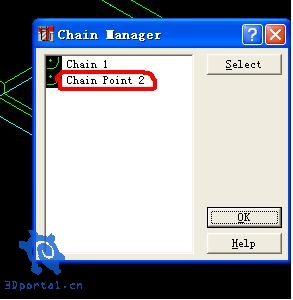

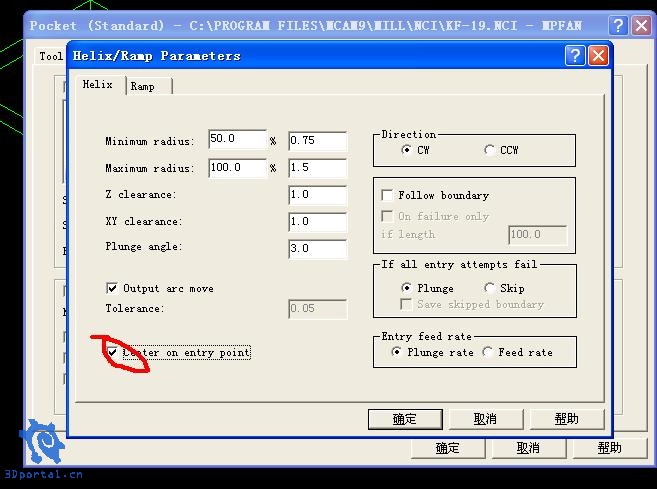

在MASTERCAM9.1中铣槽加工时,如何控制下刀点,也就是自己指定的点!
发表于 2007-7-25 20:41:12 | 显示全部楼层 来自: 中国广东
首先要选择你的下刀点,然后你要打开选择下刀点功能
打开选择定义点功能
打开选择定义点功能
发表于 2007-7-26 09:43:27 | 显示全部楼层 来自: 中国贵州贵阳
但最好要讲究选择图素的顺序,好就是先选点,后选线,这样刀路才漂亮

版主的很好,我一直是在串聯里面選點的
发表于 2008-8-2 22:05:47 | 显示全部楼层 来自: 中国江苏扬州
怎么选点呀,只有选刀具路径呀
发表于 2008-8-3 15:35:35 | 显示全部楼层 来自: 中国广东中山
楼上的你在选择时先点下预先画好的点,然后再选择路径的线就好了。
