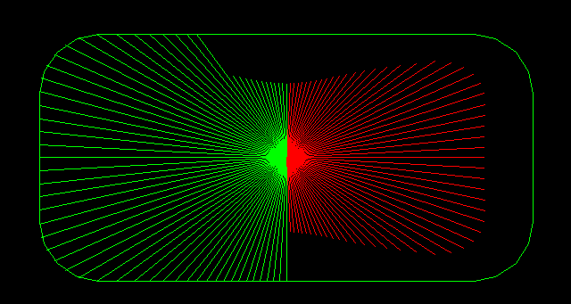

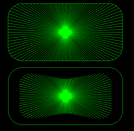

它的规律是(附件上图)以长方形边界为起始,每一线向内减5MM,所得到(附件)下图,
) b/ r$ R- F% @8 @3 S# e这是一例子,因为我会遇到1000条线甚至更多线的情况,逐线操作时间会很漫长,而且容易出错,请问有没有什么好方法一下子能完成我以上动作,比方通过定义恒量,或者表达式、编程之类的...?

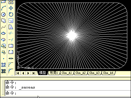

楼主给的图好像和说明不太一样,先照你的文字说明进行解释:
, u  Z1 ~5 D; E. J1、将外边倒角的长方形转化为多段线(看看多段线的使用方法)
' H1 L: @! b9 h+ V2、使用偏移命令将转化为多段线的倒角长方形向内偏移5mm。8 b& Y# O7 z) f: N  z! {8 ?
3、使用“剪切”命令进行剪切,要特别注意(这是关键):在选择被剪切对象时一定要“Fence(栏选)”的方法,在该模式下,你可指定一系列的点来定义一条任意的折线作为选择栏,并以虚线的形式显示在屏幕上,所有其相交的对象均被选中。

感谢楼上两位的帮助,但还不是我要的结果,这样做出来的不是将每一条线向内缩短5mm

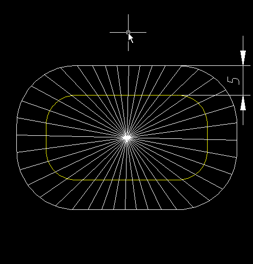

楼主:开始没有理解你的题意,AutoCAD中的拉长命令(lengthen)完全可以解决你的问题。' ?- {$ M" U3 \; \$ w. B
请看我作的, P% P0 B4 b: i- V; T/ z
# Z3 k- r: W! w! v具体的做题的步骤:
1 c% [( b3 F7 p; Z; P5 E
( q7 }) A7 O9 X+ A) S: i5 L命令: lengthen(在命令行输入后回车)1 O8 g8 v. n1 M" O' c# n9 |% K; g- }
选择对象或 [增量(DE)/百分数(P)/全部(T)/动态(DY)]: de(输入de回车)6 k1 d/ E" \1 B( k, n
输入长度增量或 [角度(A)] <-5.0000>: -5(输入-5回车)
: j! A  c5 u0 `选择要修改的对象或 [放弃(U)]:(逐条选择要编辑的对象)
, A% ]/ K( R$ f; a选择要修改的对象或 [放弃(U)]:(选择下一条)2 ~) C2 F) B6 N" M: a
选择要修改的对象或 [放弃(U)]:(选择下一条,直至选完,就会得到你要的效果)

 楼主| 发表于 2007-7-26 15:09:25 | 显示全部楼层 来自: 中国广东佛山
good
- b. d5 y6 ^0 p1 c+ |: v6楼太棒了~
- u3 s6 E( F! p: [1 ^太好了,我没有发现lengthen命令他也有F参数9 R2 q, Y5 N+ N% b6 e: R
搞得我还是一根根弄~
