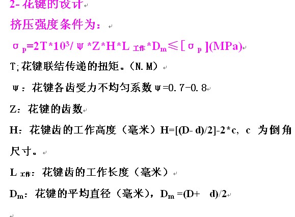

发表于 2007-7-26 19:22:53 | 显示全部楼层 来自: 中国江苏常州
给你个图看看把!& p9 c2 P. W" u7 O7 J7 n5 Y
其中的Z与强度反比.
; f% E$ e7 q: i所以Z大好.
zyxwq + 5 应助
发表于 2007-7-26 20:40:42 | 显示全部楼层 来自: 中国广东
根据6楼的公式:σp=2000*T/(ψ*z*H*L*Dm)≤[σp]
6 U/ _% |* z9 L0 W  a  }
, b3 m# t8 {9 X% a( r花键大径不变的情况下,Z增加,H必然会减小,对于渐开线花键来说,就是m减小。当模数减小时,小径增大,平均直径Dm会增大。% H% g) m! u9 g1 A" q9 t9 I
所以说,大径相同,平均直径越大,挤压强度越高。减小模数、增加齿数,就可以增大平均直径。
2 h" i9 m) P# Q% n* u
  s0 L; j1 |" C/ y: z1 c但如果模数太小,就不是挤压强度的问题,而是要考虑齿根剪切强度和齿根弯曲强度了。

发表于 2010-3-16 13:22:39 | 显示全部楼层 来自: 中国浙江温州
ψ一般取多少?
