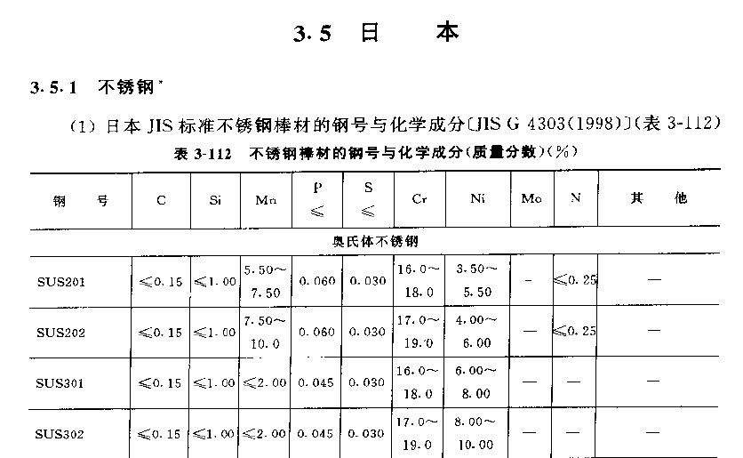

下面是检测后的化学成分:
  B% x6 b# V+ n8 x# X7 N/ CC 0.076%   S 0.009%  P 0.018%  Si 0.21%  Mn 14.52%   Cr 8.94%  Ni 0.17%
' \: V6 K$ y" Q' D* C8 G
* \! P& V! o4 E
3 q* H0 }! N0 u/ R2 I( b, L/ n- z5 M供应商说该不锈钢是介于SUS101 和SUS201之间的?  可我查不到SUS101的化学成分
& l" X) d* o& n- m, ~' o. }哪位帮忙看以下?  谢谢

铬不锈钢至少含铬量要达到12%。你这种钢应该不是不锈钢。4 t2 u* N  V* P% d5 d/ X: W% p8 ^

0Cr9Mn15,好象没见过此钢种

钢 号牌 号化学成分 %
CCrNiMnPSMoSiCuN其它
2011Cr17Mn6Ni5N≤0.1516.00-18.003.50-5.505.50-7.50≤0.060≤0.030-≤1.00-≤0.25-
% Y# H  c: i; S) M+ A
: u- }: C$ d' U# g
你这钢含铬量太低,肯定达不到不锈钢的要求。。。

  e3 a' I' G/ T& `7 O' D9 L/ g应该是厂家为降成本,减少铬、镍增加锰,这种钢无磁,会被误认为是奥氏体不锈钢。sus101未找到。

此钢种根本就不是不锈钢,谢谢各位
