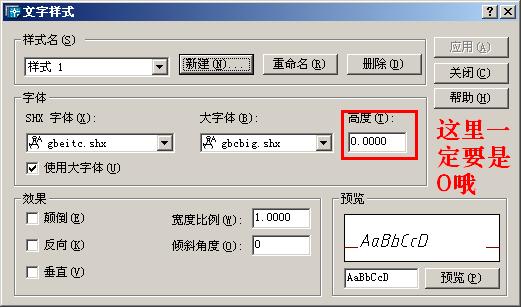

) K. K3 _& g* t1 K9 K& ]2 ]0 l- e大小改不了是文字样式中指定了高度!+ I! z+ Y2 Y1 h. x) ?- ?: Q
文字样式中的“高度”一定要为0呀!

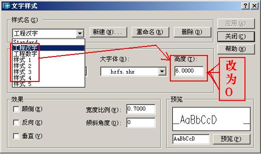

8 t7 J) I) ~7 {/ A, R  L% V你是没有看我的帖哦 7 W" n5 ~, h4 u" f- a: O7 Y- e
7 V: z$ {- j/ s- _- I你的文字样式里的“工程汉字、工程数字、样式1、样式2、样式3、样式4”其高度全部是6呀!
- ?8 u  N. z/ q' e: \6 D所以你再想改就不灵啦 6 R6 n2 s8 Y% l
2 L: R+ l# _( x* \4 X# }再说一次哦!文字样式中的高度一定要是0呀
发表于 2007-7-30 14:11:53 | 显示全部楼层 来自: 中国江苏南通
+ P% ?6 |- n1 E8 u5 m+ i1 I8 A自己都设置字高是6了,当然不好改了!
  E9 {. q; K$ n! g8 W, |/ G快把文字样式里的字高6改0!
. m) H8 _. f" `. N0 D( H$ ~# U$ w0 b# P5 L6 V. p0 y9 D8 B
