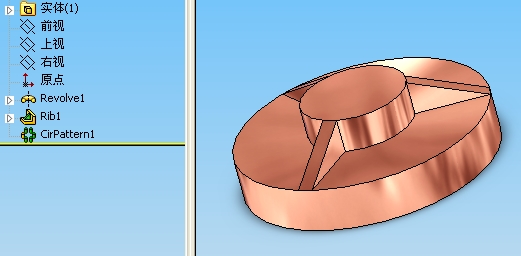

发表于 2007-7-26 14:02:41 | 显示全部楼层 |阅读模式 来自: 中国四川成都
怎么在台阶圆上画筋片

发表于 2007-7-26 16:32:12 | 显示全部楼层 来自: 中国广东佛山
楼主说得我没理解错的话可以用包覆命令实现
发表于 2007-7-26 20:45:05 | 显示全部楼层 来自: 中国浙江杭州
楼主看下是不是要这样的效果,如不对我再重画

发表于 2007-7-27 16:13:50 | 显示全部楼层 来自: 中国江苏常州
回复 #5 dreamaster2008 的帖子
4楼画的就是台阶圆,LZ估计就是要画这样的加强筋。
